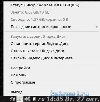

Яндекс диск с графической оболочкой и индикатором для Ubuntu
с оф. сайта яндекс установить деб пакет консольного клиента яд, выбрав требуемую ос и разрядность:
https://yandex.ru/support/disk/cli-clients.xml
далее устанавливаем оболочку и индикатор в трее:
Код:
sudo add-apt-repository ppa:slytomcat/ppa
sudo apt-get update
sudo apt-get install yd-tools
кликаем в меню приложений по ярлыку Индикатор Yandex.Disk
проходим понятную на интуитивном уровне операцию входа в свой яд и получаем синхронизатор в графической оболочке:
п.с. по умолчанию для синхронизации, в корне домашней папке создается папка Yandex.Disk
