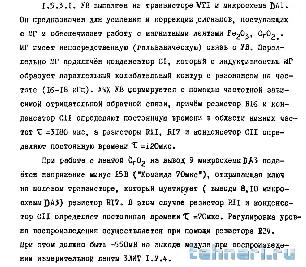

Здраствуйте,
Я учусь электронику, по электронике еше новичок, но эта тема интересует.
Хотел бы спросить, можете ли вы мне помочь по поводу одной схемы из Яуза мп-221с-2. Плата которою мне надо понять есть из А1, А8 плата модуля записи-воспроизводения. О чем именно отвечает эта часть платы?
Описать действие этой платы и еще понять режим постоянного тока и его стабильность
    87.8 KB · Просмотры: 1,241
Эпизод схемы маловат, но судя по регулятору уровня воспроизведения, который стоит на выходе ОУ, можно смело предположить, что это не что иное, как кусок схемы самого усилителя воспроизведения. А что именно интересует?
Да нормальный тут эпизод. Это функционально законченный усилитель воспроизведения. Даже переключатель частотной коррекции в него попал. А вот чего хочет ТС - действительно непонятно.
Он тут ночью тем десятилетней давности навытаскивал, а вот рекламы я не дождался :(
Преподеватель задал задачу насчет Ссылка удалена конкретной части от платы. Моя задача составить структурную схему платы и описать деятельность. Структурнаю схему я составил изпользовай LTspice, но тяжелей понять что именно делает это часть схемы. Я поискал в предущих темах, но там побольше о реставрации самого апарата.

Мдя... А препод непростую задачку для начинающего схемотехника подкинул. Ну да ладно, начнем понемногу собирать информацию.
Вот что удалось накопать в руководстве по ремонту и настройке сего девайса:
Пока это всё что у меня есть. Может что ещё отыщется.
