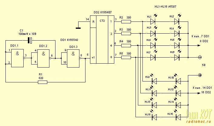

Думаю сейчас эта тема будет актуальна
подкиньте схему елочной гирлянды
если можно то и с простеньким управлением
ммммм....а ведь и правда, тема-то интересная.
Я, например, давно одну идею лелею - есть у меня ёлка, по многим принципиальным соображениям - искусственная. Три звена, достал, соединил, расправил ветки - вуаля!. Так вот, вместо того, чтобы опутывать её проводами чуть ли не в палец толщиной, думал я по каждой веточке провести тонюсенький проводок и на концах веток закрепить по лампочке. Теперь пришло время светодиодов, стало ещё интересней, да вот только не так весело тупо фонарик лохматый делать, интереснее было бы режимов несколько поиметь - ну, там, огни бегущие или даже цветомузычку....
Уважаемые гуру, поделитесь соображениями(и рецептиками/схемками) на эту тему....
есть у меня одна схемка, на двух доступных микросхемах... нащёт режимов незнаю, но переключает много гирлянд
