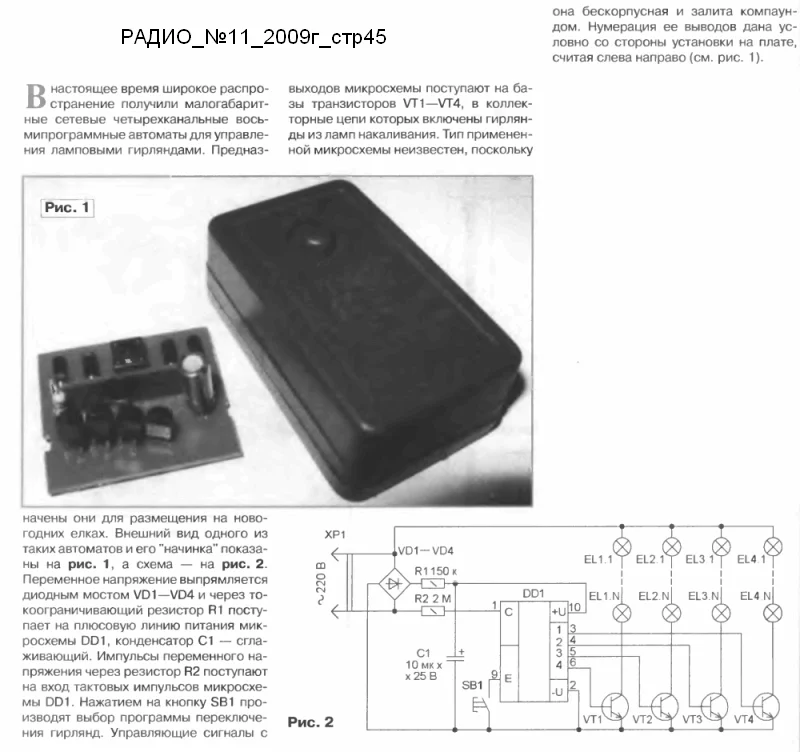

Нужна помощь. Сегодня сгорела плата на елочной гирлянде типа "Змейка". У кого есть схема поделитесь. плиз!
Ну вот кпримеру http://www.tehnari.ru/f117/t43302/ , надо ещё знать сколько цепей в гирлянде, и сколько лампочек в каждой цепи, ну и ещё чего то:D
4 цепи. Всего 100 лампочек. 100/4=25
Ещё надо знать сколько вольт надо для одной цепи, сомневаюсь что 220в:D Поидее если 220/4=55в, тоесть одна цепь потребляет либо 220в, либо 55в, всё равно очень много, думаю без реле не обойтись:D
Есть такая
    54.4 KB · Просмотры: 746
Во, слушай, а может родной удастся починить!:D
