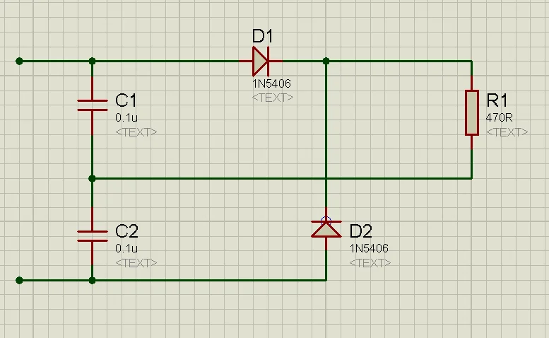

Ёмкостной делитель с выпрямительным полумостом
Сможет ли Ёмкостной делитель с выпрямительным полумостом, заменить выпрямительый мост на входе блока питания? Поделит ли он напряжение на 2? Какие нужны конденсаторы? Необходимая мощность блока 300квт. И вообще: работать будет или бред?:tehnari_ru_325: схему набросал примерно
    16.9 KB · Просмотры: 1,598
Схема работать не будет, в этом можете сами убедиться, собрав её в каком-нибудь симуляторе.
Но даже если вы соберёте подобную схему правильно, больших токов вы не получите. КПД таких схем с конденсаторами очень низкий. Поэтому, если это напряжение с трансформатора, то нужно перемотать его на более низкое напряжение.
Или вы хотите открыть Америку и дать всем электронщикам новый способ деления напряжения, которые до сих пор не догадались, как это сделать? :)
Напряжение сети подается напрямую на выпрямительный мост, но выпрямленное напряжение с моста избыточно, нужно его понизить раза в 2 не прибегая к трансформатору. Отсюда эти мозговыверты. Тогда еще вопрос о КПД. Если напряжение сети подавать на выпрямительный мост через конденсатор включенный последовательно мосту, упавшее на кондёре реактивное напряжение как скажется на КПД и на общей работе схемы?
При чём тут КПД? Конденсатор - реактивная нагрузка.
Последовательно с мостиком можно при условии что нагрузка стабильна.
В параллель кондёру резистор на мегомы нужно цеплять.
Первоначальная схема не рабочая, нет цепи разряда конденсаторов.
