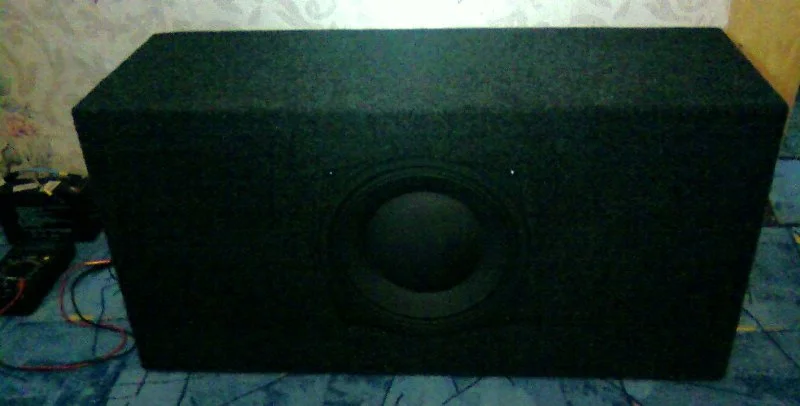

Ещё один активный автосабвуфер на 75ГДН-1-8
Акустическое оформление Фазо Инвертор, настройка порта =38Гц
Внутренний объём=62(чистый)литра
Внешняя отделка: карпет ,гриль применил дли типоразмера 12дюймов-он лучше вписывается,да и скрывает фланец корзины.
ПН с 12в на +-38в
75гдн-1-8
Усилитель на тда7293(инвертирующее включение с комбинированной обратной связью)
Предварительный усилитель на NE5532P
Защита динамика от постоянки на выходе(на фото только прикидка размещения,в готовом виде плата прикручена вертикально с 4мя упорными планками и залита герметиком)
Выходная мощность усилителя составляет 75вт при КНИ менее 0.1%.
Фильтр не ставил, -в авто магнитоле есть уже активный регулируемый.
Весь процесс изготовления корпуса не выкладываю, так как те кто уже смотрел мои ролики
Знают,что корпус собирается при помощи деревянных брусков и саморезов,а так же клея ПВА дисперсия,
все стыки герметизируются при помощи силиконового герметика,а все стенки изнутри оклеиваются демпфирующим
материалом(в данном сабике применил синтепон 20мм).Передняя стенка состоит из двух листов ДСП толщиной 16мм,остальные стенки одинарные-16мм.
остальные моменты можно увидеть на фото.
-особо расхваливать свою самоделку не буду,но человек для которого я её сделал остался очень доволен результатом:tehnari_ru_942:

ОТличная работа. ПОздравляю Тимур с ее завершением! Вот бы послушать его... хоть как нибудь:).
  • Like
Реакции: DTS
2-Vet.Tm
переезжай жить на Украину :)
Сабик то, хорош! tehno006
Круто, что еще можно сказать. Как звук?
на Chery Kimo всё превратилось в один большой вибратор (хоть бы не поотпадали двери)tehno013
но звучит таки вполне нормально,как там и был,родная акустика как раз *спелась* хорошо.
прив дружище....смотрю радиаторы нормальные у тебя иссякли:) приходится выкручиваться тем что под руку попадается...
2-asco
БОЛЬШОЙ привет,да на полевики пришлось немного *по сусекам поскрести*,поставил радиатор от компового питальника,он как уголок с дырками,а на TDAшку поставил игольчатый почти 800см2 (точно не мерил)-при испытаниях грелся около 55-60градусов,думаю напротив трубы фазика будет ещё ниже,-считай практически тот же вентилятор.
в общем -да,нормалых радиаторов для таких самоделок у меня нету,все нормальные радики отложены для стационарных усилителей.
