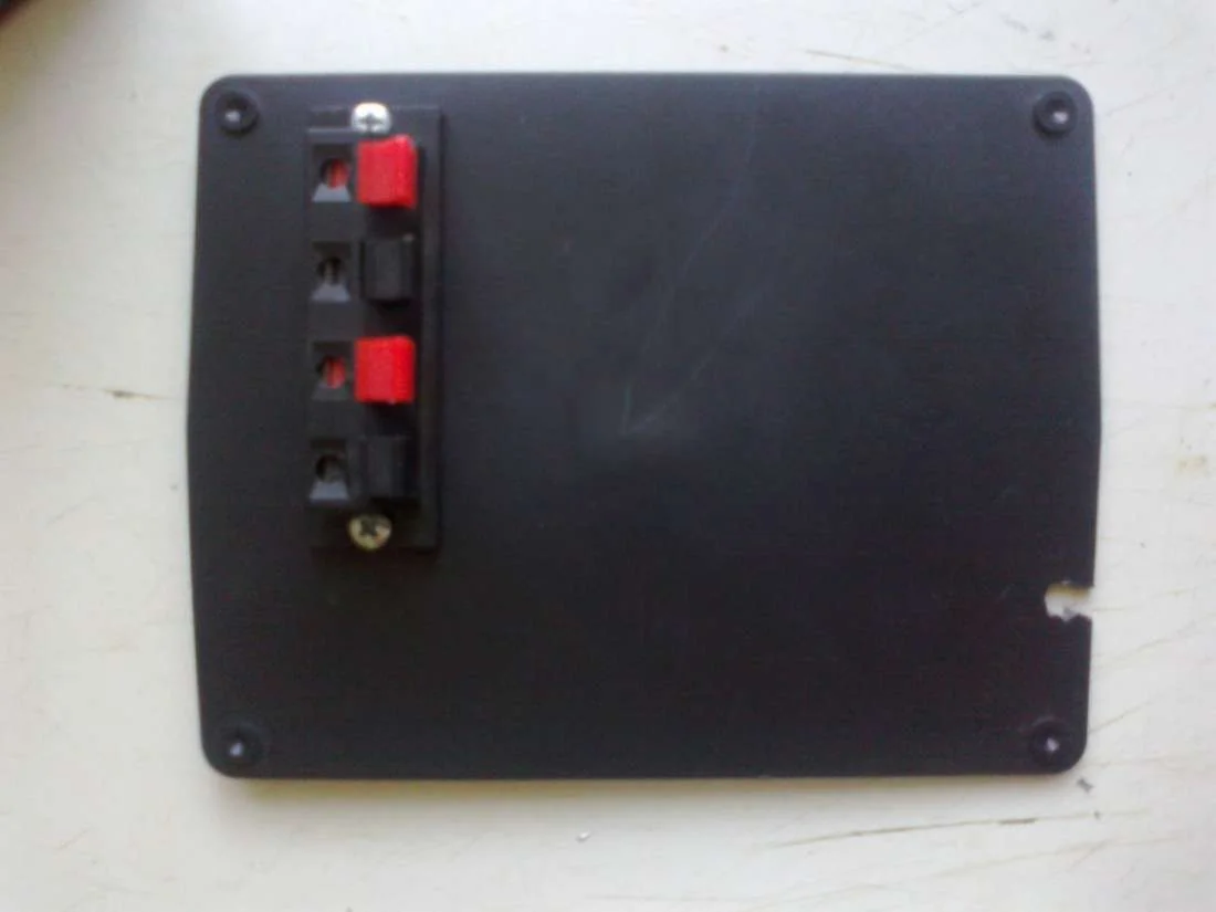

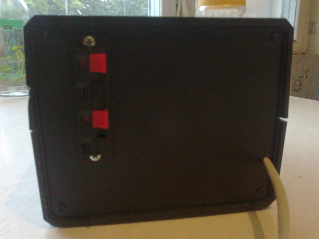

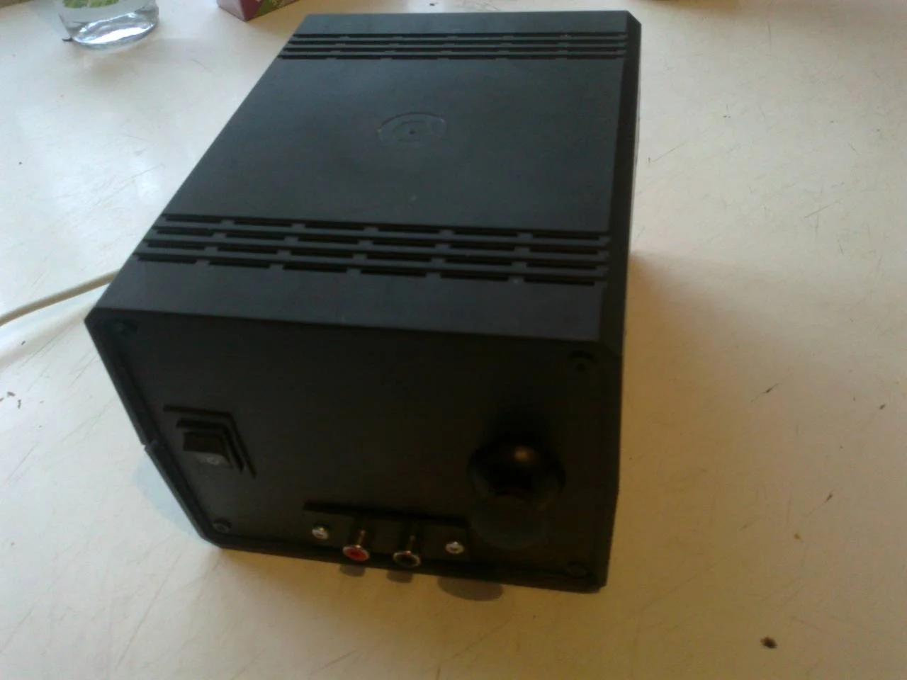

Собрал на примере товарища DTS.
радиатор маловат, не?

Честно говоря уже подумываю сделать индикацию включения, да переменник надо перепаять - впопыхах наоборот припаял - теперь крутить надо в обратную сторону :). Прежний на транзисторах сгорел опять, да и соседи жаловались сегодня :)), так я уже решил пока пусть что-то маломощное поработает... :). Начал собирать просто в корпус, а потом уже регулятор да выключатель приделал..
Кстати включается практически без щелчка.

Сегодня проводил тест-драйв (жена уехала), вроде пашет, но конечно сильно греется - радиатор маловат. Транс почти не греется. (вторичка намотана проводом 1,56)
молодец! красиво и аккуратно!
