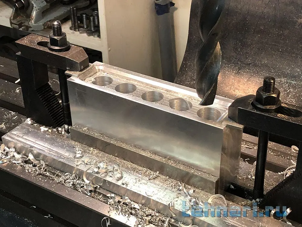

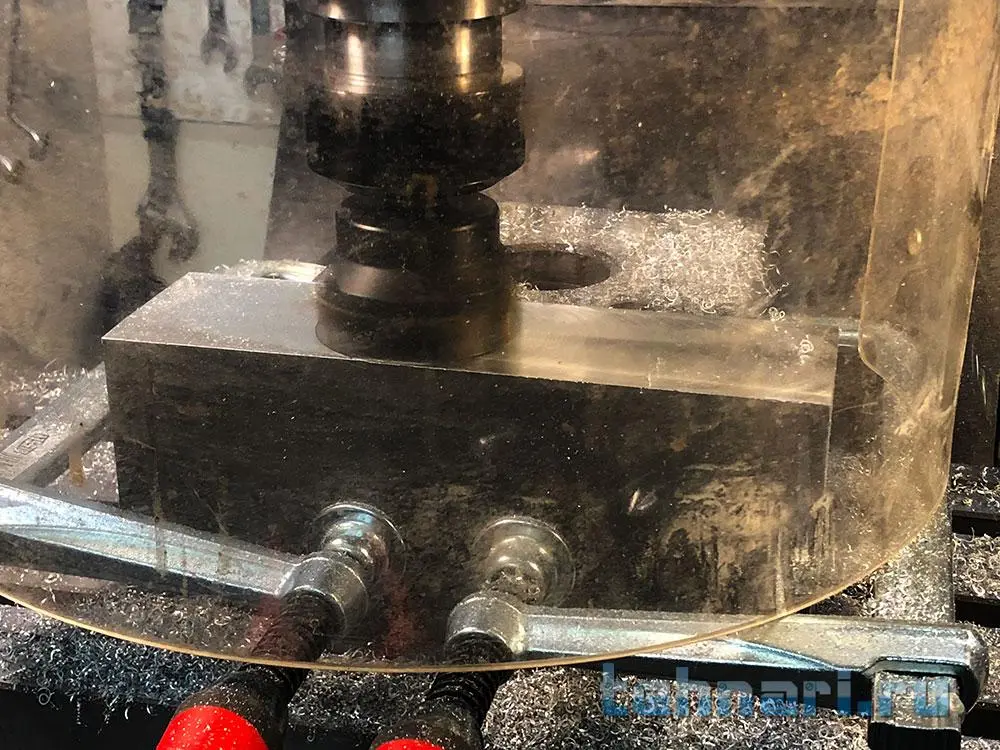

Дошли руки до первого варианта часиков на ГРИ.По правде, "нулевой" вариант был быстренько создан в конце 80-х. Шахматы уважали на модуле по производству мелкосхем ППЗУ 556 серии, но играть полноценно не комильфо..
Ну и быстренько в коробке из под фотошаблонов методом накрутки на 155 серии сваяли шахматные пятиминутные часы для блица на ГРИ естественно.
Кнопки переключения на П2К рушились регулярно :tehnari_ru_288:

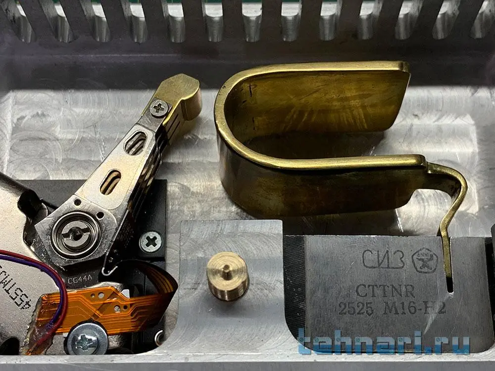

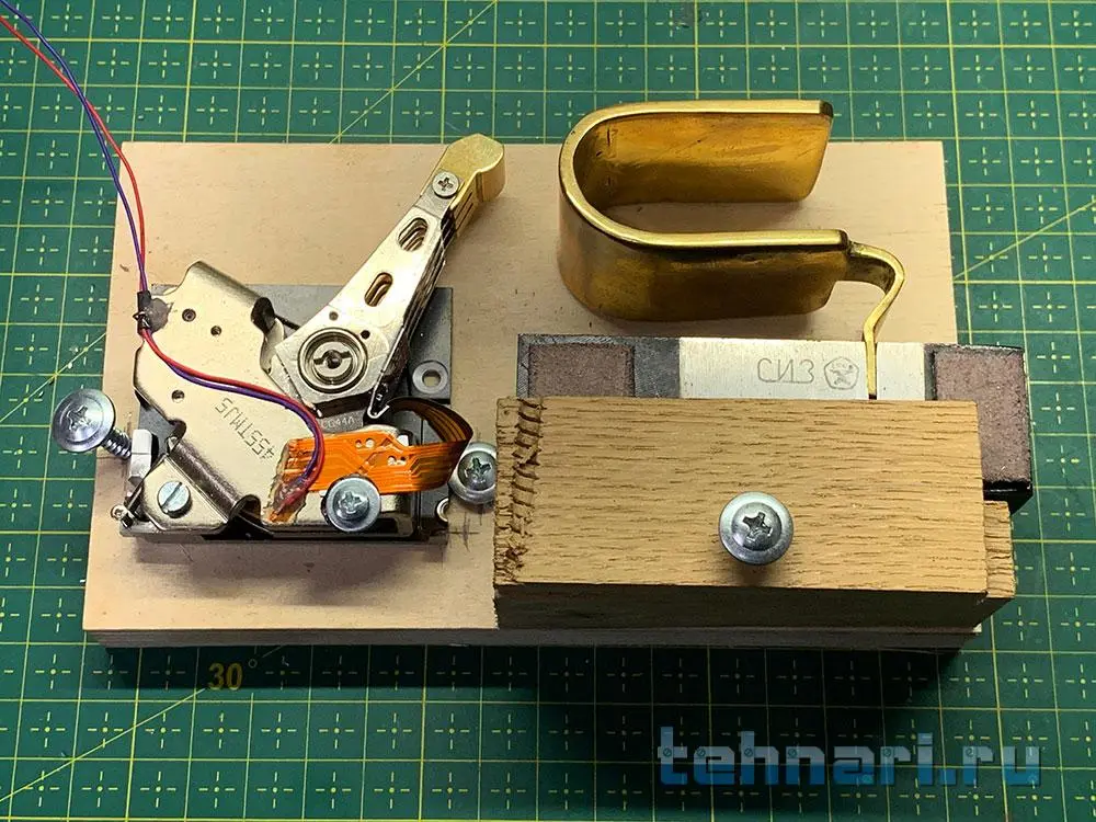

Ладно, часы нужны были прежде всего как полнофункциональный предмет. А именно как будильник. Дико раздражет стабильный утренний полёт будильника, не зависимо от конкретной реализации. Летал с тумбочки и советский будильник с чашечкой, летает периодически и телефон сейчас при попытке выключить cпросоня. Поэтому- большой, устойчивый, легко выключаемый любой кнопкой, звонкий, но не противно громкий. Собирать электронную часть самому не хватает времени, да и после покупки готовой платы от Тимофея сильно призадумался о " разделении труда". Уж больно хороша, аккуратность просто поражает.
Итого, платы с индикаторами в верхнюю часть , звонок и кнопки в нижнюю. Корпуса- цельнофрезерованные.
Макетируем морду лица.........
Пардон, все фотографии пойдут в куче. Нет у меня доступа ни к вложениям, ни к редактированию, ни к расширенному режиму. Звука звонка тоже увы, видео не вставить.Так что, как-то так.
Мордочка вполне. Звонок из привода головок жёсткого диска и латунной пластины вставленной в кусок державки токарного резца. Долго подбирали размер, форму и прокладки под резец. Фрезеруем верхушку, низушку и соединяющий кронштейн. Проводков между корпусами много, пропускаем их в боковых гибких трубках. Предварительная сборка-проверка и на анодирование на сторону. Хорошо готовили поверхность к анодированию только у видимых частей. Красили красителем для джинсы в ведре в мастерской на газовой плитке. Покрасилось средненько, слой оксида на деталях оказался разнородный по плотности и толщине. Всё, окончательная сборка и запуск в эксплуатацию !!!
