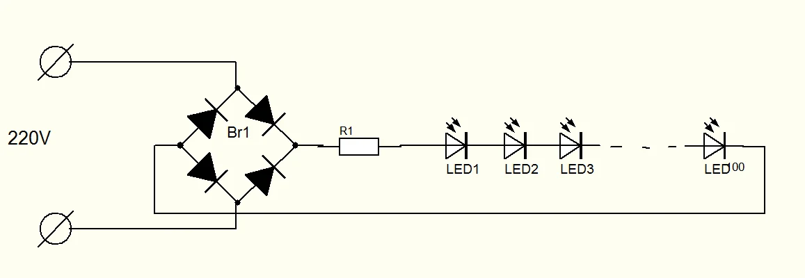

Прошу сильно не бить, но прочитав все темы по этому вопросу, так до конца и не уверен, что все правильно понял. Итак задача. Нужно собрать гирлянды из светодиодов красные и синие. В каждой по 100штук одного цвета. Я прикинул схему так.
Смотреть во вложении.
При таком включении ИМХО необходимость в встречно-параллельном диоде отпадает, т.к. обратное напряжение на светодиоды не действует???
Для красных светодиодов прямое напряжение 1.8В для синих 2.8В. Ток в обоих случаях 20мА. При расчете используем величину амплитудного напряжения 310В??? или все таки 220?
Для красных
R=310В-(1.8В*100)/0.02А=6500 Ом Р=130В*0,02А=2.6Вт
Для синих
R=310B-(2.8B*100)/0.02A=1500 Ом Р=30В*0.02А=0.6Вт
Все правильно? Или я таки где-то заблуждаюсь.

Да, похоже, все правильно. Это если от 310 В отталкиваться. И встречно-параллельного диода не надобно - там встречки и не будет, питание же через диодный мост идет. Можно еще сглаживающий электролит включить параллельно "+" и "-" моста - пульсации уберутся
R=310B-(2.8B*100)/0.02A=1500 Ом Р=30В*0.02А=0.6Вт Все правильно? Или я таки где-то заблуждаюсь.
Проблема в том, что напряжение в сети - штука не стабильная. Вот, скажем, поднялось оно на каких-то 10 вольт (3 с копейками процента). Каждый Ваш синие светодиод, как честный полупроводниковый прибор, съел свои 2,8 вольт. В результате резистору достались уже не 30, а 40 вольт, и по Закону Ома ток в цепи поднялся аж до 26 с лишним мА (то есть более 13%).
Чтобы этого избежать, надо либо ставить резистор большего номинала (соответственно - уменьшать число светодиодов), либо городить стабилизаторы.
Угу... Не подумал тоже, кстати. За диодным мостом вешаем в параллель электролит и стабилитрон, а потом уже балластник и т.д. Или балласт на бОльшее сопротивление
Стабилитрон на 300 с лишним вольт? :)
Не, ну ладно, можно три 100-вольтовых последовательно включить. Но, включенные до балласта, от ничем не ограниченного тока либо (скорее всего) сами погорят, либо диодный мост сожгут :)
Если уж стабилитроны, то только после резистора. А ещё лучше - между двумя :)
