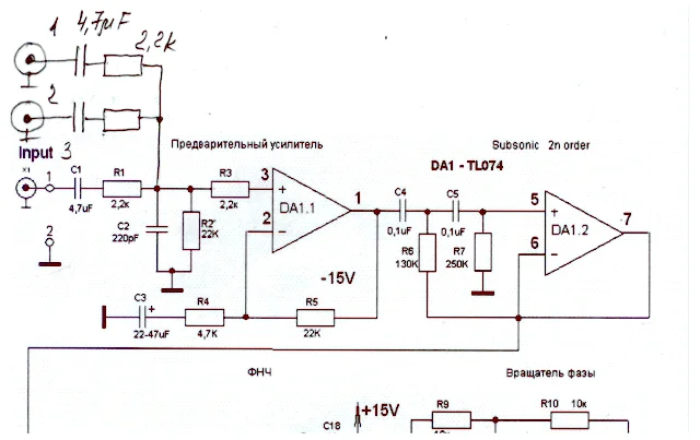

в общем тема ,уже давно всех за-бла ,но есть вопрос ,такого рода :сделал фнч , а как суммировать каналы?собирать на оу или траз-х че то не очень охото ,можно как нибудь подругому ,например :на входы сопротивл и их в кучу а уже оттуда снять сигнал,в общем посоветуйте ,кто может ,заранее спсбо

и это правильно,?надо будет попробовать
подскажите, нет номинала р3 ,кто нибудь знает какое сопротивление?
Я тоже заметил, я думаю 10 кОм ... :)
и еще вопрос ,какие кондеры,пленкаили керамика подойдет,хотя сам склоняюсь к первому варианту?
