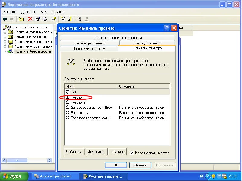

Если в списке политик есть активированные элементы, проверяем содержимое данной политики.
Это может быть элемент default, приведенный на рисунке.
элемент default может содержать несколько правил

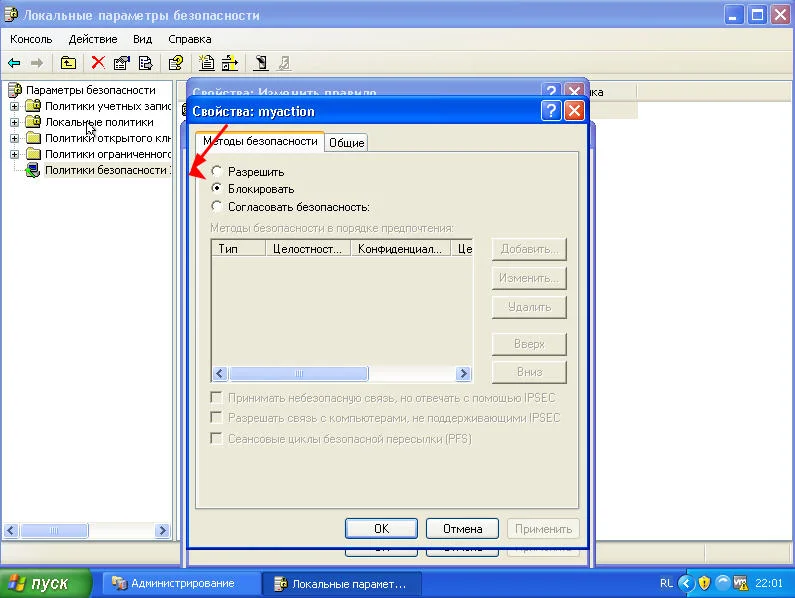

проверяем действие указанных правил. Это может быть блокирующее действие.

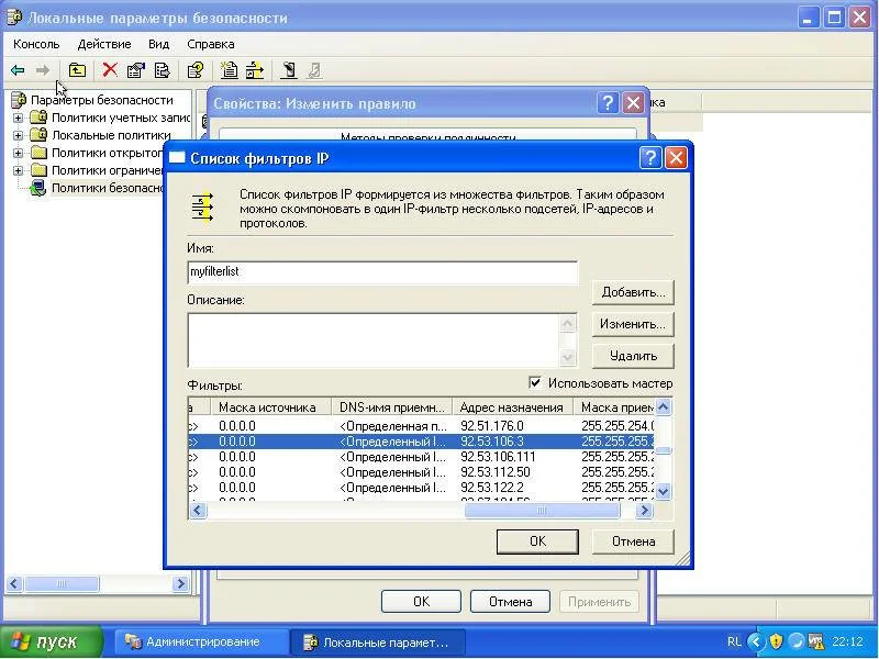

проверяем содержимой списка фильтров из правил. В списке фильтров могут содержаться адреса блокированных ресурсов
например, этот
Если указанная политика активна, деактивируем ее, перегружаем систему... проверяем доступ к недоступным ранее ресурсам.
Восстановили доступ? удаляем небезопасную для вашей системы политику безопасности!
