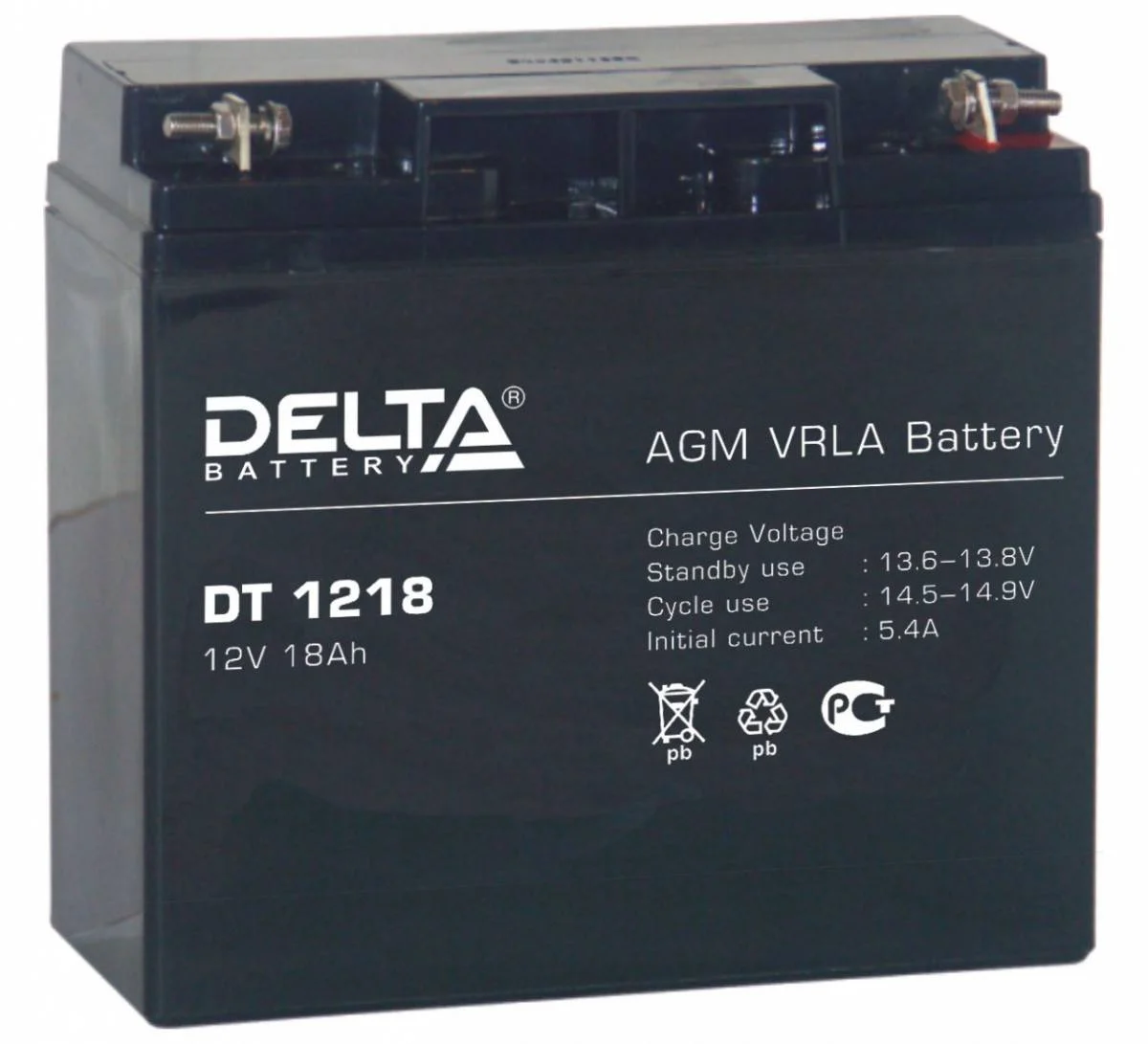

БРАТЬЯ!!!!! помогите!!!! есть аккумулятор 12 вольт 18 амперчас, а мне надо с него запитать небольшой двухкасетный радиоприемник 6вольт (на отдыхе надо что то слушать). каую схему собрать подскажите или у кого то есть 6ти вольтовый аккумулятор поменяться,(тож совершенно новый) Сам приемник играет от четырех батареек круглых, больших. но хватает на 5 дней и все.

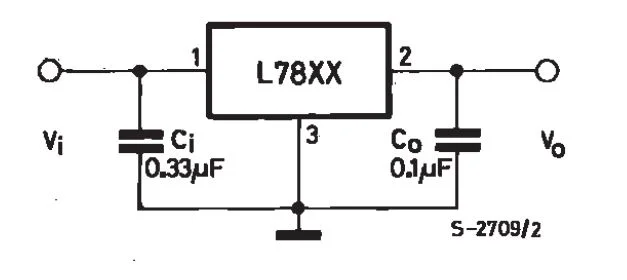

Думаю поставить стабилизатор 7806, на 1.5А и будет как раз, только 7806
на радиатор ... :)

пожалуйста подскажите поподробнее.или ссылочку на схему. сам в электронике мало разбираюсь.
схема - проще некуда ..
можно и вообще без кондеров, только 1 микросхемку ...

Не нужны ему такие конденсаторы, это питание не из сети, лучше будет так ... :)
P.S. Пардон забыл сказать, масса - это минус ... :)
Во блин..........здорово как. огромное спасибо, РЕСПЕКТ!!!
Не нужны ему такие конденсаторы, это питание не из сети...
Эти конденсаторы не для сети, они против возможного возбуждения микросхемы. Оно особенно может проявиться при длинных проводах. Если после сборки возбуждения нет, то можно эти конденсаторы не ставить...
И электролиты прекрасно отработают, проверенного годами, зато они понизят
внутренне сопротивление, как аккумулятора, так и стабилизатора ... :)
Возбуждение может возникнуть на довольно высоких частотах, где электролитические конденсаторы бессильны.
Поэтому всегда ставят параллельно электролитическому конденсатору, керамический, даже на выходе стабилизатора, где какие-то помехи от сети уже отсутствуют.
Я думаю навряд ли они появятся, это же просто примитивный усилок,
хотя я обычно в любые блоки питания ставлю и те и те ... :)
а дайте схему и с теми и с другими:tehnari_ru_942:
Часто это не замечают и бывает видно только на осциллографе. Ну и при сравнении с другой микросхемой, та, которая возбуждается, будет сильнее греться.
Вам дали уже схему, там просто параллельно уже поставленным конденсаторам, можно поставить электролитические. На выходе стабилизатора желательно, чтобы уменьшить сопротивление источника по переменному току.
на радиатор ... :)
Привет всем.
George Smith не зря смайлик возле радиатора поставил. А не смушает тот факт, что половина ёмкости АКБ будет в атмосферу в виде тепла улетучиваться?

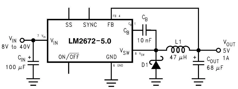

Чтобы не расточительствовать, импульсный DC-DC стабилизатор надА.
Да не усложняйте,для топикстартера это уже будет темный лес, готовую приблуду такую не найти а сам он не соберет. Самое простое 7806 как уже сказали.
Нет, не смущает, потому как для топикастера, DC-DC будет действительно темный
лес. Я могу нарисовать и рассчитать схему, но его возможности думаю увы ...
Извиняюсь ... :)
Прощенекуда
Чем сложнее 7806?
    18.4 KB · Просмотры: 481
Ради Бога, ничего не скажу ... :)
Надо бы увеличить манехо электролиты и на ножку 6 поставить резистор,
тогда можно получить на выходе 6В ... :)
