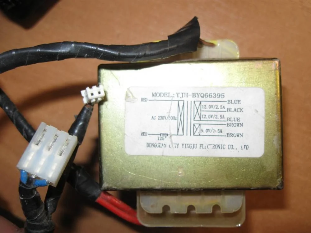

Раньше была акустика 5.1 но в ходе моего и не только моего вмешательства в неё с паяльником(по молодости и глупости) работать она не стала. В то время я забрал у знакомого точно такую-же на время и вот не так давно саб. пришлось отдать. Так вот теперь у меня осталась всё кроме рабочего усилка(5 колонок 15-20 ват. и два саба на 40 и 30 ват) все печатные платы сожжёны паяльником. Зато остался блок питания с выходом 12в/2,5А (ТРИ ПРОВОДА), 9в/0,5А, конденсаторы, диодный мост в общем всё что было на печатных платах.
Подскажите что из этого можно сделать, если надо фото имеющегося могу выложить.

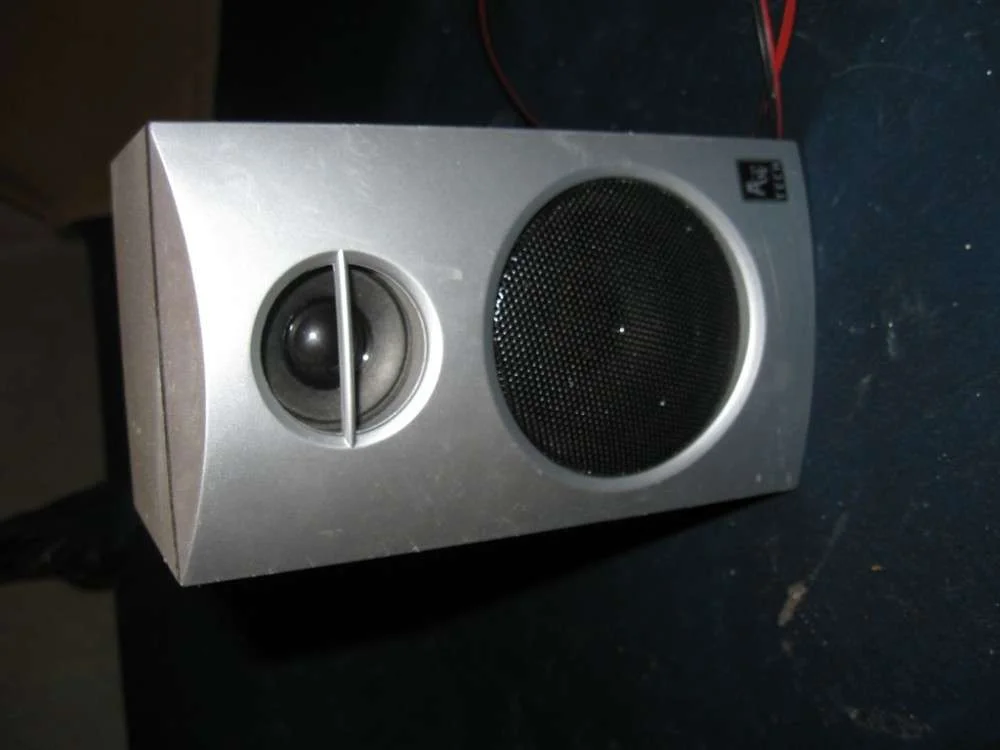

Вот смотрите. Может они и не на столько по жжёные но я боюсь их ещё больше по жжечь, ТДА 2030 которые там стоят сомневаюсь что живые, думаю ещё что там могло ещё что то сгореть.

на первом фото, как ты довел печатку до такого состояния!!!
на фтором фото печатка отлично выглядит, только вот слева снизу на радиаторе транзистор должен отсутствовать или ты его убрал???

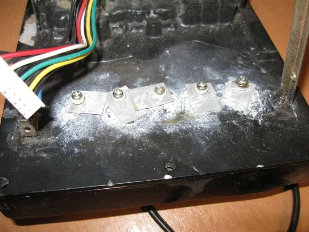

на третьей фотке попробуй печатку почистить, отмыть эту грязь.
На первом фото печатка абсолютно не тронутая!
На втором фото на радиаторе должно стоять две ТДА 2030 (осталось одна), так же там должно стоять ещё пять тда2030(осталось 3) на всем верхнем краю.
А вот на третий фотки грязь это мелочи, главная проблема в том что дорожки к которым должны припаивать тда2030 сожжены

а черное тогда что это?
если хочешь восстановить то нужно докупать TDA2030...
дорожки попробуй восстановить, отрезками проволки, проводами, ну попробуй как нибудь...
есть второй вариант, печатка не простая но и не очень сложная, сделай ты заново эту печатку и перепаяй все элементы на новую и все!
Чёрное-это что-то типа герметика или клея верхняя плата была тоже так же приклеена и на втором сабе тоже так же было. Завтра поеду закупать тда2030
