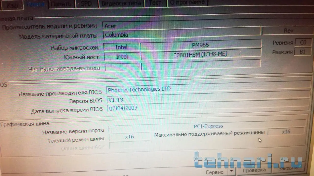

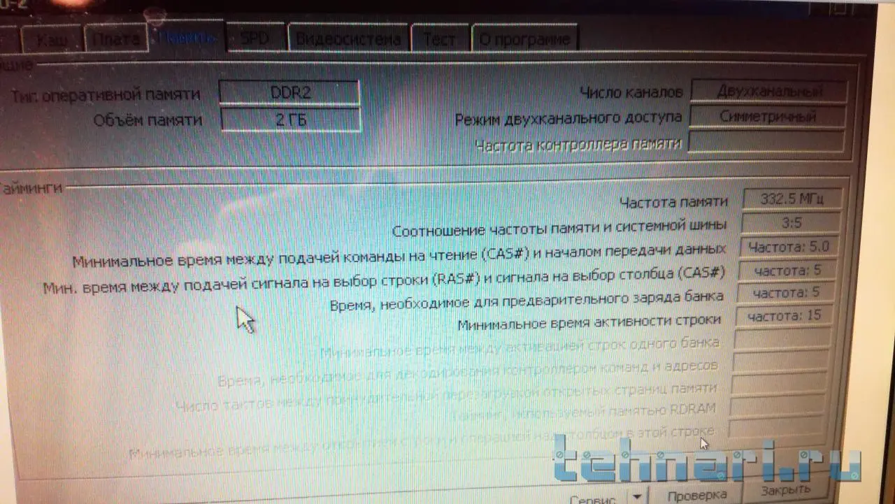

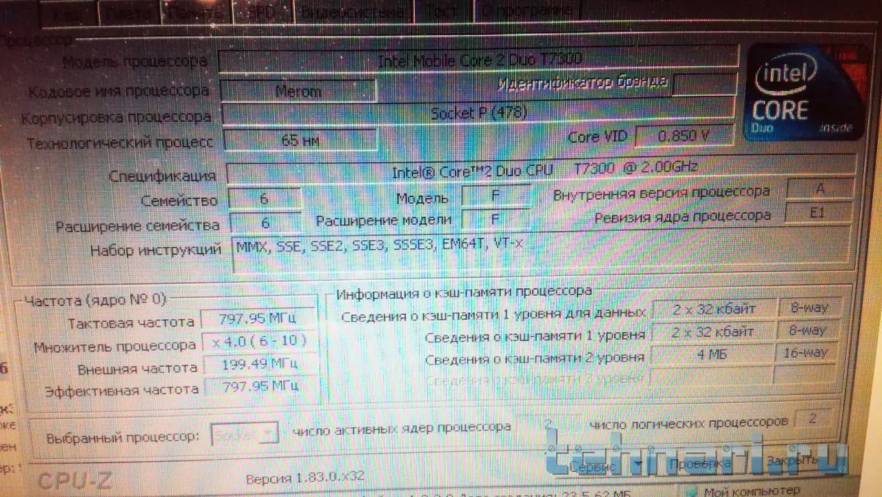

acer 5720g-302g16 греется и еле ползает. нет hdmi

https://www.nix.ru/autocatalog/acer...-DVD-RW-WiFi-BT-VistaHP-154-292-kg_68742.html
Я привык доверять инженерам НИКСа, если поставить современный винчестер на 7200 оборотов, 4 Гб ОЗУ и Windows 10 LTSB ранних сборок, то указанные требования ноут потянет.
SSD ставить смысла не вижу, на этом железе выигрыш ничтожен, а деньги большие.

впрочем я и не имел ввиду добавления памяти, как правило в ноутах это действительно мало влияет на производительность (при родной установленной производителем ОС), однако Т7300 легко потянет и 10-ку, пробовал.. так же тянет 2008 R2, с 2 гигами оперы, если конечно на нём не вешать сайт и почтовый сервер, как DLNA так вполне шустро работает.. на плате имеется 4 SATA разъёма (два распаивать ручками, с пси експрессов), так же можно удалить к примеру звуковуху, на её пси-е посадить вторую сетевую карту, вполне себе полноценный роутер получится, ви-фи там вроде на усб сидит, так что из разъёма можно дёрнуть ещё один пси-е, кард ридер тоже сидит на пси-е, можно в распай пустить, есть ещё свободный пси-е на экспресс карте, короче было бы желание..
