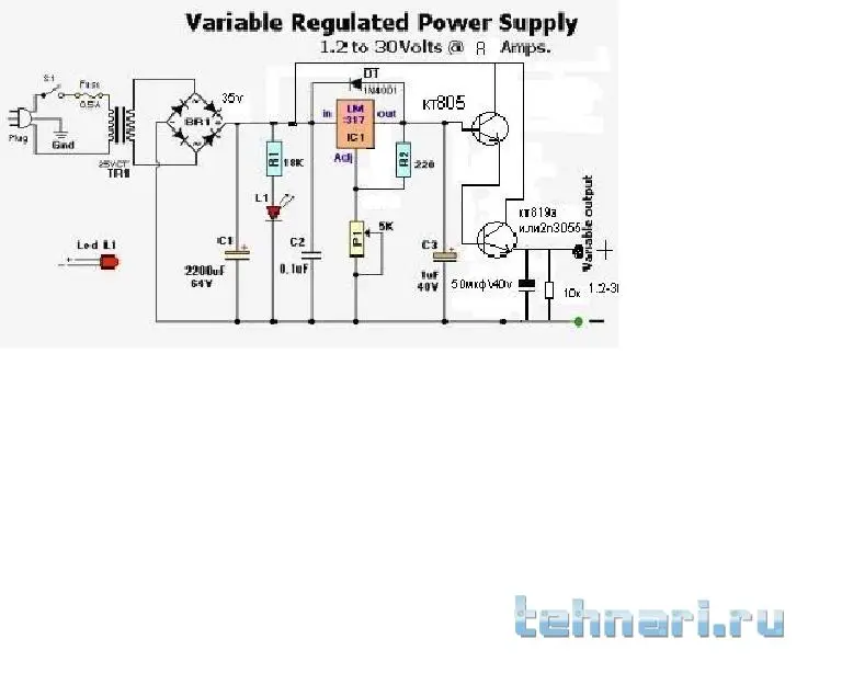

Есть ли смысл ставить после LM317 например КТ805?
Desperado
28 Янв 2015
42
есть ли смысл ставить после lm317 например кт805 а после него кт819-3шт.
как предусилитель в рег. бп
    20.4 KB · Просмотры: 11,407
и как поставить защиту от к.з в эту схему .. заранее спасибо!!!
какой из 819 стоит на выходе у мя в схеме их 3 а на этой где вых каскад
на этой схеме
    2.9 KB · Просмотры: 320
первый 819 стоит на выход
всмысле безсмысленная схема. а как тогда? загадками пишите. указал схему посмотрите и ответте или нарисуйте пожалуйста а загадок мне хватает.
напиши нет не стоит и почему хотябы тут люди чему то учится хотят а вы умничаете:bsod:
загадками пишите /.../ умничаете

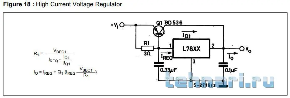

Чем же?
Как спросили:
так и ответил:
А как уже давно придумано, причём производителями этих микросхем (дёрнуто из официального Datasheet):
Попробуйте просто понять, как это работает.
В Вашем случае на третьей ноге МС будет ещё висеть регулятор выходного напряжения.
я понимаю но без 805 тран. при резком рег напряжения дохнет lm317. поставил 805 и всё стало раб нормально . вот я и спрашиваю есть ли толк от него в данной схеме
ну, если схема заработала , то толк появился! Но при установке транзистора , как в вашем варианте схемы, не будет работать защита по току , а также будет "плавать" выходное напряжение в зависимости от тока нагрузки. Если эти параметры для вашего случая не критичны - транзистор имеет право быть... У вас поэтому и спрашивали, для чего предназначен ваш БП?
Оно также будет "плавать" в зависимости от входного напряжения. То есть стабилизатор здесь (имеется в виду схема ТС) - как кобыле пятая нога...
спасибо всем за участие,помогло
