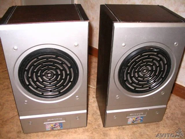

Здраствуй уважаемые!
У меня дома воляются старые колонки СИРИУС
Вот характеристики:
Диапозон воспроизводимых частот 1000-10000
Номинальная электрическая мощность 1 Вт
Номинальное электрическое сопротивление 4 Ом
Есть ли смысл для них вообще делать усилитель?

А тебе для каких целей?? Если хочешь хоть какого-то баса, то однозначно нет. Так как
диапазон воспроизводимых частот равен 1000-10000, а для баса нужно хотябы от 100
Сейчас внимательно посмотрел Диапозон воспроизводимых частот 100-10000.
Мои цели: послушать рок
Колонки лажа. Посмотрите на диапазон: наверху 10 кГц всего. Ничего хорошего из них не получится.
Откройте в любом редакторе ваши записи и посмотрите спектрограмму. Тут считай половины спектра не будет. Тем более в наше время, когда верхняя часть спектра стала довольно сильно насыщаться....
Можно попробовать конечно к ним твиттер добавить, но я бы не стал даже заморачиваться.
1 ват... это интересно... Если к ним саб приспособить, думаю смысл есть. Я бы заморочился.:tired:

У парня готовые корпуса, меняешь дины, задние стенки и чики-пики акустика! Не обламуй ему крылья на взлёте!:tehnari_ru_127:

А какие динамики (по характеристикам) посоветуете?
Если менять дины то надо еще и твиттер бы приспособить. Было бы терпимо если 16 кГц сверху было, но 10!!!!! Невозможно будет слушать. Попробуйте в плеере убрать эквалайзером все что выше 10 кГц.)
Можно конечно купить автомобильные дины, которые "типа" коаксикальные и установить вместо родных.
Выбери по цене приемлемые несколько вариантов, выложи тут на обсуждение, форум поможет подобрать лучший вариант. Или по сусекам поскреби, у соседей расспроси-что "нароешь" тоже выкладывай на обсуждение. Думаю так не проще, но занятней)

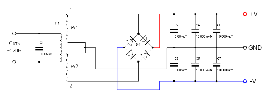

Двух полярное питание не озадачит парня? Меня до сих пор озадачивает...
Там ничего сложного. Зато качество на порядок выше чем на той-же TDA1558.

В двуполярном питании ничего сложного:
Емкости электролитов варьируются в зависимости от нагрузки.
выкинуть родной динамик, поставить туда 5гдш1-4 получится замечательная колонка
к ней отлично будет уживаться тда2005(в стерео включении)
