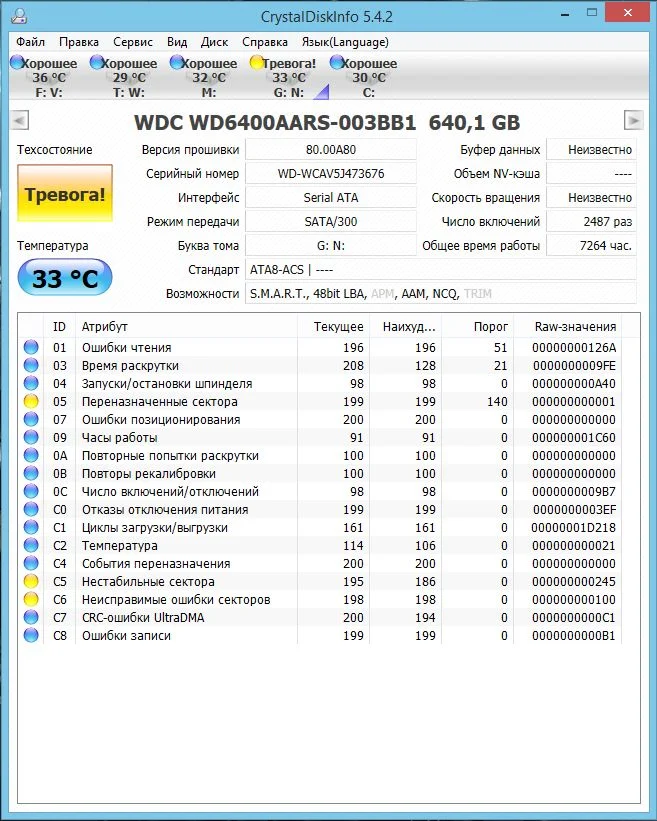

Есть ли смысл восстанавливать
Akella_MC
12 Дек 2010
31
Есть ли смысл восстанавливать жесткий?
    89.6 KB · Просмотры: 144
Ценные данные с него скопируйте на другой жд, затем в MHDD сделайте erase по всему диску (данные пропаут), затем покажите новый smart. Если атрибут С5 не уйдёт в атрибут 05, ещё поживёт. Режим работы контроллера в bios поставьте в ide\compatible (не ahci), в mhdd в командной строке erase и ввод. Т.к. это WD, перед этим открутите платку диска и почистите контакты в гермозону ластиком+спиртом. Отвёртка torx9.
