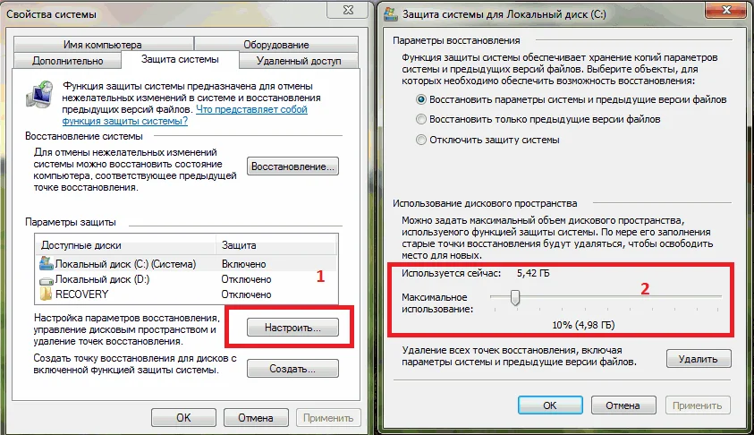

В Windows 7 такой специальной опции нет.
это же точки отката системы..
Только не нужно удалять что то через какие то программы - тем более системные файлы.( если нужна нормальная и рабочая система)
Контрольные точки восстановления действительно удалять не нужно, но можно задать лимит дискового пространства, которое будет использоваться под их хранение.
Ну я всеравно удалил все 20 гб и создал 1 точку востановления + поставил ограничение до 3гб спб Family Man! )
