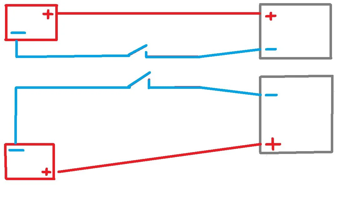

Есть один тумблер и два источника тока с разным напряжением, один на усилок другой на плеер. надо сделать так чтобы они включались одновременно. от двух источников тока минус подцепил в одно ухо включателя и у плеера минус и у усилка подцепил к другому уху включателя. вроде всё норм, но когда я меняю + и - местами одного из источника(тот который ведёт к усилку) то включатель не помогает и плеер работает и при включенном и при выключенным тумблером. что делать плеер не сгорит? он питается от 4 в, а усилок от 12в.
Не знаю, как другие, а я ничего не понял. Нарисуйте схемы подключения.
Вот. если не поняли пишите ещё
    13.8 KB · Просмотры: 176

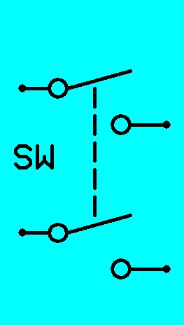

В помощь тумблер двухполюсной.
двухполюсной в смысле на + и -?
Отключаем плюсы 4В и 12В
    6 KB · Просмотры: 137
У П2К слабые контакты по току. Для плеера может сгодится, для коммутации питания усилителя ненадёжно. Из кнопочных помощнее Пкн41-1-2.

Вполне , там вроде двухполюсный выключатель . Только прежде чем подключать оборудование проверьте прибором , собранную схему , чтоб не было короткого и напряжение на проводе соответствовали требуемым параметрам.
а почему когда я меняю + и - местами с источника тока который идёт к усилителю, то плеер работает как при включенном так и при выключенном тумблере?
Нарисуйте схему подключения с кратким пояснением .
А зачем менять +/- ? ... :)
Я просто заметил. мне надо знать следующие: не суммируется ли напряжение если я подцеплю правельно(не меняя + с -). Плеер ведь сразу сгорит если напряжение будет 16в.
Или вот так. И не надо ни чего перекидывать иначе сгорит что либо.

Они у меня на вес золота. а и правда сделаю на прямую, а то и правда сгорит.
