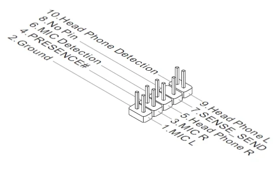

Столкнулся со вторым компом, у которого есть лицевая панель для наушников и микрофона, но она не работает. Решил разобраться в чем дело. Как проверить работоспособность панели, где она обычно активируется?
Странно, но usb на ней рабочие
Благодарю
На материнке разъём от этой панели подключен?
а как он обычно выглядит?
Чёрная десятиконтактная мама, в одном ряду предпоследняя дырка заглушена... Бывает врассыпную, 7-8 проводов, тогда они все подписаны, как минимум на паре есть надпись Mic.
На материнке, обычно, вот такой разъём. У корпуса может быть как цельный (похожий на USB), так и по отдельности несколько
    13.2 KB · Просмотры: 21,831
да, воткнут. искать на уровне ПО получается?
Тогда нужно смотреть в настройках звуковых устройств, для разных материнок могут быть по-разному эти настройки. Иногда бывает, что только танцы с бубном помогают... :)
Как-то раз и так, и сяк крутила эти настройки, потом галочку одну сняла, вроде даже и не сильно относящуюся к этому, и всё заработало... :)
