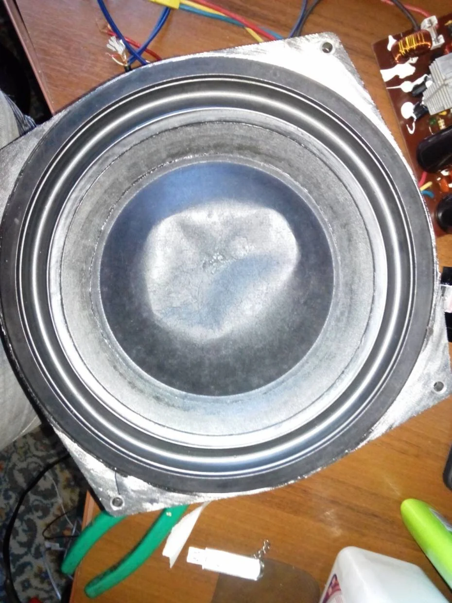

Уважаемые технари скажите как можно выровнять ету вмятину???
отклеить колпак растворителем и выправить.
перед выравниванием промочить слегка места заломов.
на звуке это никак не отразиться. можно попробовать скотчем вытянуть.
блин если на звук не влияет,закрою решеткой да и все,все равно в багажнике будет стоять
Спасибо всем кто откликнулся!!!
дилетанты бракоделы блин!!!любая деформация подвижной части изменяет параметры не в лучшую сторону.в чем сложность отклеить колпак растворителем,выправить и приклеить на место?тут ломать не чего!!!
ладно уговорили,тогда вопросы:какой растворитель(и как промачивать колпак по окружности и отдерать его?),чем красить колпак,и чем приклеивать его обратно??
646 растворитель подойдёт.
нужно вокруг колпака из шприца с иголкой немножно налить, подождать и снять колпак

а примерно по времени сколько ждать пока оно расклеиться??646 растворитель.берешь ватные диски,скручиваешь их колбасой,смачиваешь их растворителем и раскладываешь по месту склейки.заворачиваешь все это хозяйство в пакет и плотно завязываешь(чтоб быстро не высох растворитель и чтоб сильно не воняло.переодически открываешь и пробуешь поддеть край чем нибудь острым(я пользуюсь скальпелем).ждешь до тех пор пока поверхности не расклеятся.росле снятия колпака желательно закрыть отверстие ватой дабы не попал мусор.
обратно приклеивать можно момент-1, БФ-2. кроме секундных.
