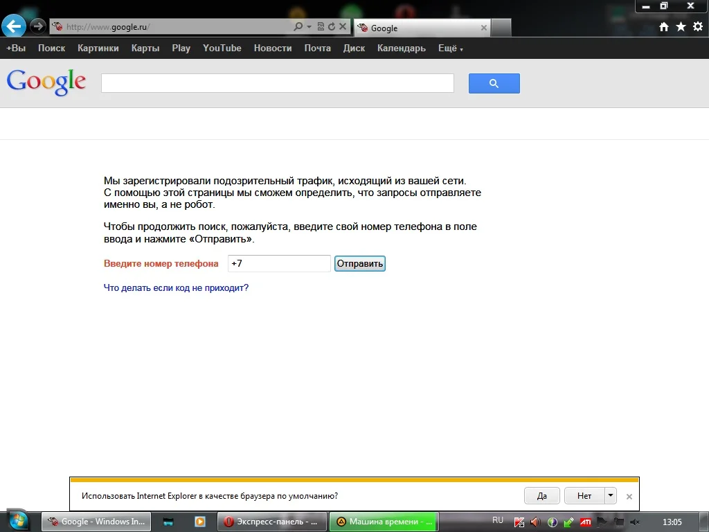

Здравствуйте,уважаемые форумчане!
Вчера словил вирус на левом сайте-касперский 2012 его удалил.
После этого все поисковики (яндекс,гугл и т.д.) во всех интернет браузерах
просит ввести номер телефона.
Повторный поиск вирусов касперским-вирусов не нашел.
Как удалить этот баннер?
    27.6 KB · Просмотры: 469

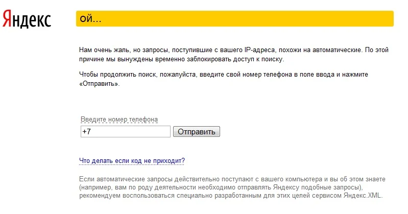

а можно скрин всего экрана а не вырезку?
Вот,пожалуйста
    42.3 KB · Просмотры: 303
    75.4 KB · Просмотры: 407

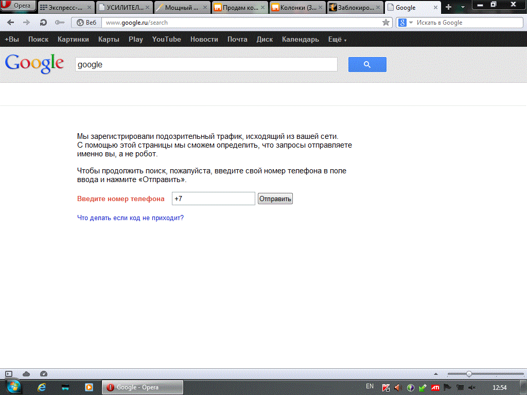

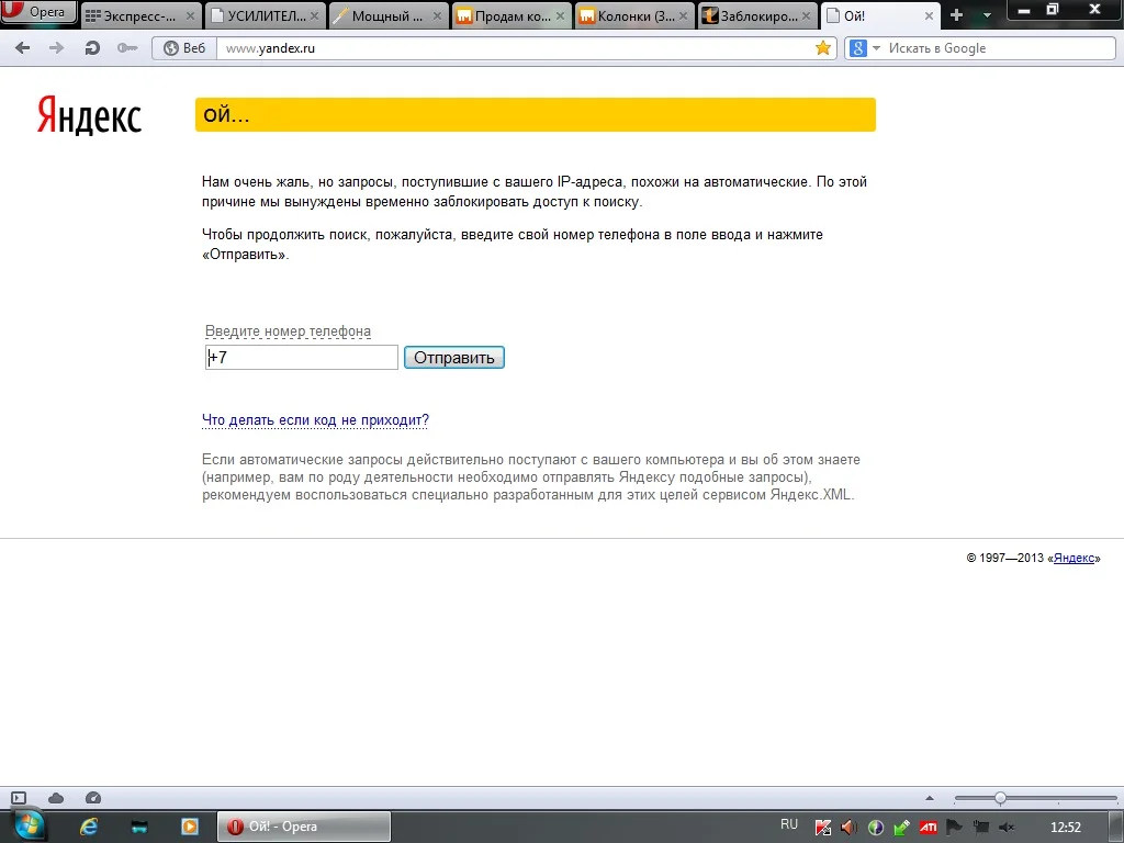

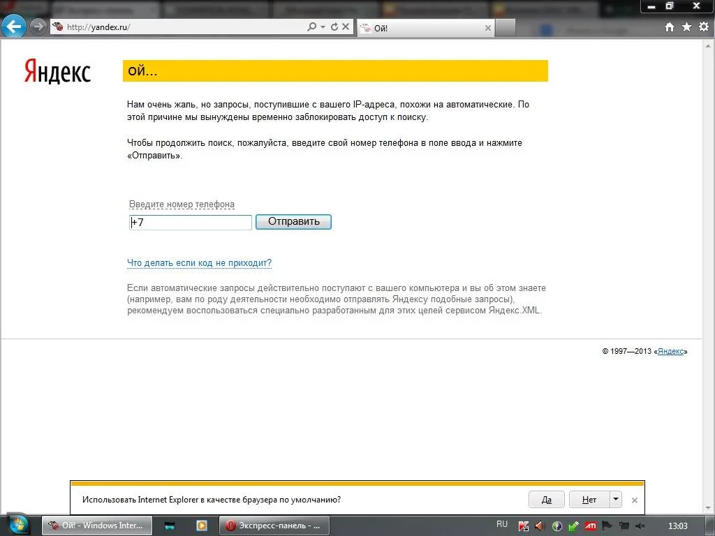

С internet explorer тоже самое
Возникли подозрения.....?
    39.5 KB · Просмотры: 89
    47.7 KB · Просмотры: 110

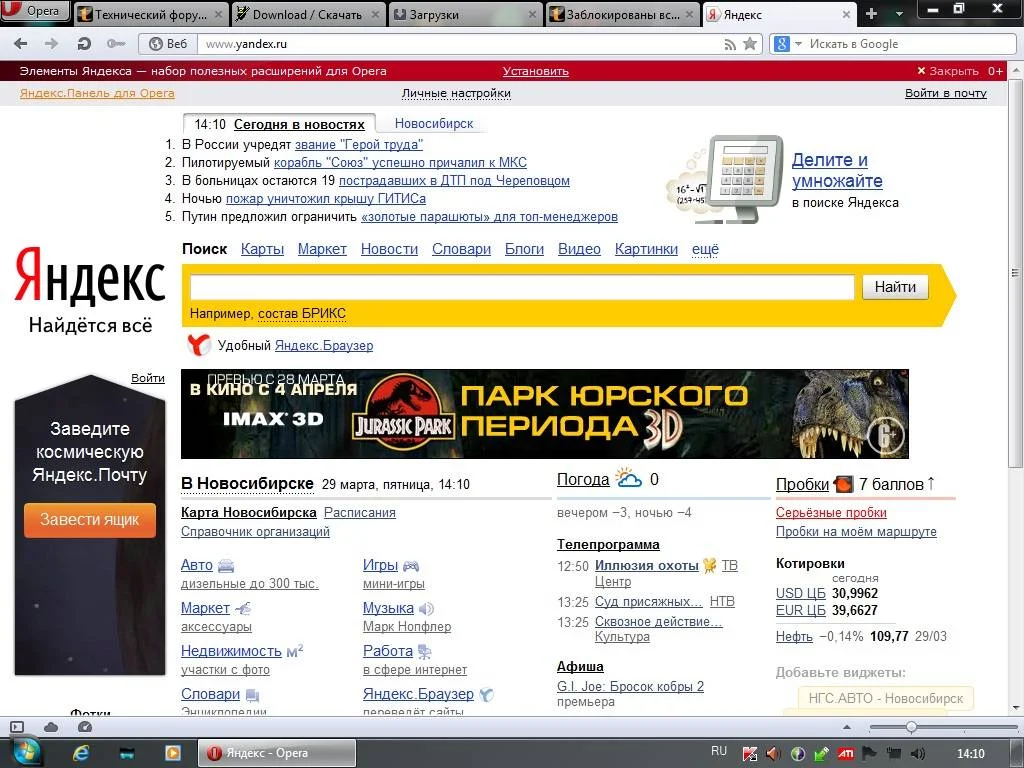

Спасибо всем.
Прогнал утилитой Dr.Web CureIt!-нашел 1 троян и удалил.
Скрин не сохранил-комп ушел в перезагруз.
Касперский не всесильный))))
Теперь все работает.
