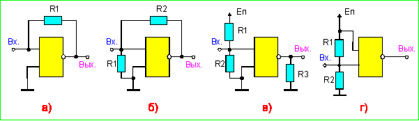

Зачем нужен инвертор на микросхеме 561ЛН2?
Так как раотает этот инвертор??
Так и работает, выполняет функцию логического отрицания - инверсию, или по другому функцию НЕ. То есть, при логической единице на входе элемента на выходе его будет логический ноль. При нуле на входе на выходе будет единица. Именно это позволяет ввести ООС или ПОС (в зависимости от количества включенных "последовательно" инверторов) в схему на элементах НЕ.

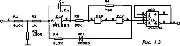

А как он формирует прямоуголное напряжение?
Линейно нарастающее, пилообразное. Формируется не отдельным инвертором, а интегратором и пороговым устройством в целом. Обычное для интегратора дело, выдавать на выходе сигнал пропорциональный интегралу входного, а это как раз будет линейно нарастающее на выходе при "моментальном" скачке от нуля до максимума на входе, потом снова сбрасываемое в ноль пороговым устройством и так цикл за циклом.
