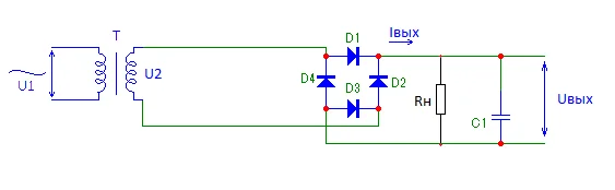

Здравствуйте. Сегодня преподаватель по ФОЭ дал задачу спроектировать выпрямитель со следующими данными: Uвых=9В, Uвх=200В, Iнагр=1А, Kп max вых (коэффициент пульсации) = 0,1, Iвых = 1А. Дал ещё какие то параметры A=0,51 и B=1,27 (что это за параметры - он не объяснил. Сказал, что может быть пригодиться в решении задачи). Найти: Uобр max,
Rd (сопротивление диодов), R тр-р (сопротивление трансформатора), U2, Pтр-т(габаритная мощность трансформатора).
В общем схема принимает следующий вид (смотреть вложение).
Преподаватель добавил, что трансформатор и диоды (все 4 должны быть одинаковыми) нужно подобрать в соответствие с вышеуказанными параметрами. В общем каким образом это сделать и как решается данная задача? Заранее спасибо.

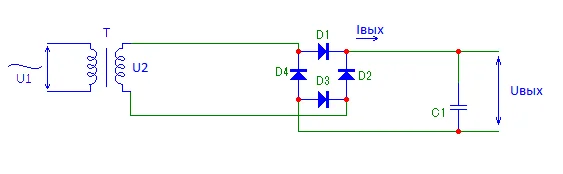

Прошу прощения. Предыдущая схема ошибочна. Должна быть такая.

Эта задача решается с конца.
Расчитывем ёмкость конденсатора фильтра. Далее, определяем напряжение на выходе трансформатора. Расчитываем токи через диоды моста. Возможно, придется скорректировать некоторые ранее посыитанные параметры.
После проведения этих расчетов, можно считать то, что просил препод.
Да формула есть. C=(Kпвх)/(Kпвых)*(Iвых/Uвых*m*2pif)
Это которое U2 что ли?
Формулу не нашел.
Это что то вроде этого?:
Ud=0,7U2
Uобр max=sqrt(2)U2
Kп=0,66
P1=P2=1,23Pd
Pтр=1,23Pd

Могу подсказать о габаритной мощности:
Pгаб=(P1 + P2)/2=(U1I1 + U2I2)/2
1 — первичной обмотки
2 — вторичной обмотки
