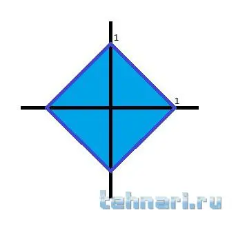

Здравствуйте. Вот задача:
Записать выражение принимающее значение TRUE, если точка принадлежит заштрихованной области, и FALSE, если не принадлежит.
    3.7 KB · Просмотры: 25
Желательно с объяснением, как такие задачи решать с помощью логических выражений. А то сначала сделал через математические вычисления, все получилось. Вычитал, что надо именно логические. Застрял

Здравствуйте. Вот решение:
Код:
Var
 x,y:Real;
Begin
 Write(' x = ');
 Readln(x);
 Write(' y = ');
 Readln(y);
 Writeln(((x>=0) and (y<1-x) and (y>x-1)) or
         ((x<0) and (y<x+1) and (y>-x-1)));
 Readln
End.
Если что-либо непонятно, спрашивайте.
