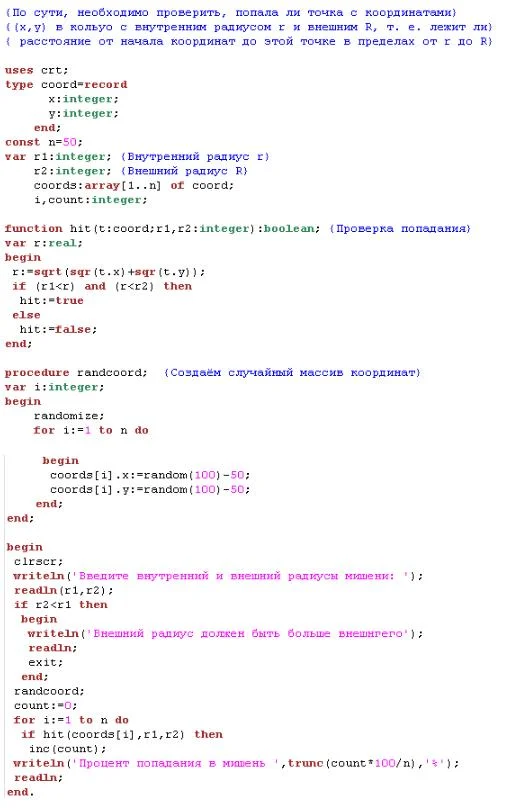

Помогите пожалуйста решить задачу и выполнить данные пункты.
Несколько пунктов я выполнил(проверено) и загрузил,просмотрите перед выполнением.
Помогите пожалуйста:
1. Решить задачу
2. Краткое словесное описание метода решения поставленной задачи.
3. Алгоритм выполнения задания в виде блок-схемы.
4. Исходный текст программы.
5. Выводы по результатам работы программы.
    43.8 KB · Просмотры: 347
Выложите, пожалуйста, листинг в текстовом варианте. Чтобы сохранить форматирование (отступы, лесенки и т.п.) сделайте это в Расширенном режиме, после копирования выделите листинг и нажмите кнопку Код (#). А то, знаете, с FineReader'ом возиться как-то настроения нет.
P.S. А уж наворотили - конец света! Функции, процедуры, записи... А задачка-то на три строчки всего!
