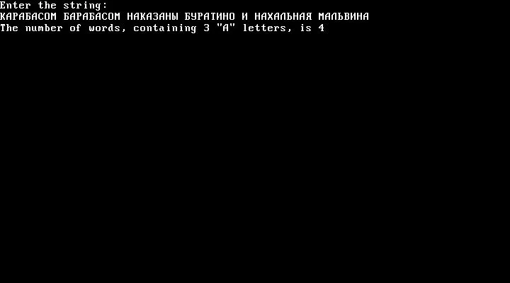

не правильно считает. ТО есть вообще не считает. Пытался сам разобраться ничего не вышло
Уважаемый Awde, видите ли какое дело - я позволяю себе выложить программу ТОЛЬКО после тщательной отладки и тестирования. На всякий случай сейчас еще раз скопировал прямо с форума и запустил как есть. Результат - внизу. А потому попрошу максимально подробно описать: что не так, на что ругается, какая команда не проходит?
    7.3 KB · Просмотры: 52
Несколько соображений.
1. Некоторые версии Паскаля требуют, чтобы переменная цикла (i) была ТОЛЬКО в формате Integer. Поэтому попробуйте во второй строке раздела описания переменных (VAR) заменить Byte; на Integer;
2. Если не поможет - попробуйте такой тест: замените в строках
If W[j]='А' then Inc(C);
и
Writeln('The number of words, containing 3 "А" letters, is ',NA);
"А" кириллическую на "A" латинскую и пробный текст вводите также латиницей - тем самым мы избавимся от проблем с этими долбанными кодировками кириллицы.
А уж если и это не поможет - ну тогда не знаю. Во всяком случае, чем больше информации Вы сообщите, тем быстрее мы найдем решение проблемы.
спасибо все заработало
