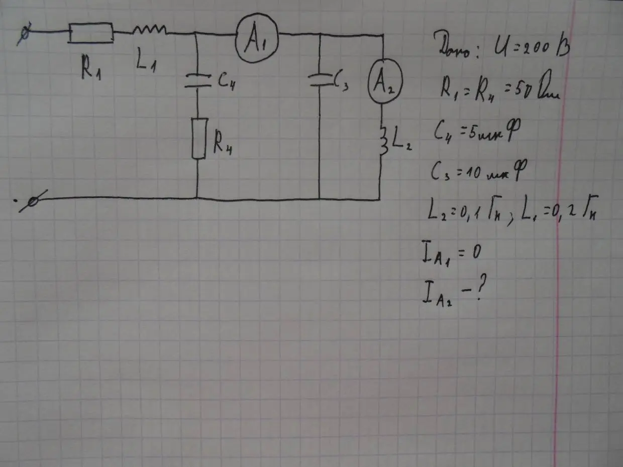

Помогите пожалуйста с задачей!! Я правильно поняла, что если амперметр 1 показывает ток равный 0, то там произошел разрыв цепи?? И как мне тогда определить ток IA2??
Нет, неправильно.
Видите ли, начать с того, что Вы не сочли нужным указать главное: вид источника напряжения. Вряд ли напряжение постоянное (в этом случае задача бессмысленна), а значит, это либо одиночный импульс, либо последовательность импульсов, либо синусоидальный сигнал. Будем считать, что третье (синус). Тогда появляется еще одна неизвестная величина - круговая частота ω, которую, исходя из условия равенства нулю показаний амперметра 1, и нужно определить. Для этого необходимо в соответствии с Теорией цепей перейти к комплексной форме токов, напряжений и реактивных сопротивлений, найти комплексный ток I1, приравнять его модуль к нулю, определить частоту, а потом, зная частоту, найти опять-таки комплексное значение тока I2, вычислить его модуль, каковой и будет ответом на поставленный вопрос.
Писанина изрядно муторная, с многоэтажными выражениями. Но не это главное. Сопоставив некоторые моменты (дату сообщения и форму вопроса), мучаюсь я страшным подозрением, что весь семестр Вы пропорхали, как мотылёк на лугу, и о методе комплексных амплитуд и слыхом не слыхали. Вот и не знаю, стОит ли в таком случае Вам "помогать" (дело изрядно трудоёмкое, хоть и несложное), или может быть ну ее, учебу, к лешему, а?
