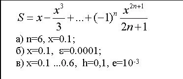

написать программу нахождения суммы
б) членов ряда с точностью ε для заданного х и их количество, использовав цикл с после условием.
в) членов ряда с точностью ε для заданной последовательности х. Во внешнем цикле для подачи аргумента x использовать оператор цикла с перед условием, во внутренним - вычислить сумму конкретного x с точностью до ε, использовав оператор цикла с после условием. Вывести значение S,x,n.
Помогите исправить ошибки
