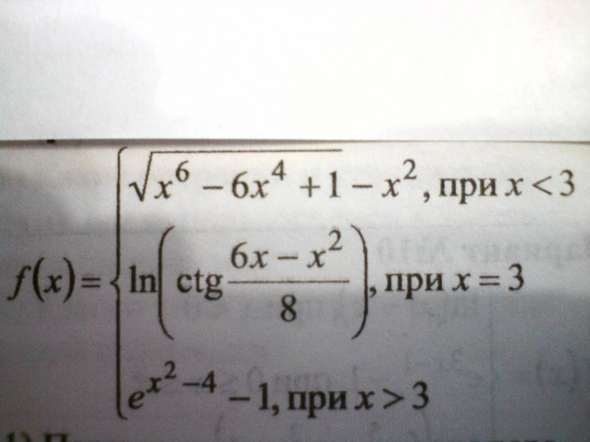

Помогите, пожалуйста, решить задачку в паскале. Сама не могу разобраться, а подсказать не кому (учусь заочно, 1курс).
Задание: Вычислить значение функции f в точке х. Значение х должно вводиться с клавиатуры. Вывести полученный результат на экран.
Вот мой вариант решения. Думаю, что тело программы написано верно, но выдает ошибку в значениях х < 3 и х = 3. Наверно, я неправильно перевела выражения( Здесь я абсолютно запуталась! Помогите пожалуйста!:tehnari_ru_121:
program k_work_1;
И это, и не только. Вы абсолютно неправильно ввели второе условие, тут я поправил (см. ниже). А вот что касается первого и третьего, то тут, извините за грубость, явный брёх в самом задании. Давайте разберемся.
1. В первом условии для начала, ввиду отсутствия вертикального штришка на конце знака радикала, неясно, докуда он тянется, т.е. накрывает он х^2 или нет. Ну ладно, будем исходить из того, что накрывает и все четыре слагаемых находятся под корнем. Но в любом случае, достаточно подставить значение х<3 (например, х=1), чтобы убедиться, что выражение под знаком радикала будет отрицательным. Отсюда и ошибка.
2. В третьем условии стоИт очень быстро нарастающая функция, которая почти сразу, т.е. даже при сравнительно небольших значениях х (в пределах 10) вылетит за границы разрядной сетки.
Исходя из приведенного анализа, имею предложить вариант программы, в котором:
1. Исправлено второе условие.
2. Обменены местами знаки неравенств первого и третьего условий. Почти уверен, что так и предполагалось - просто опечатка. При таких (исправленных) неравенствах никаких ошибок и аномально больших значений не возникает.
3. Вывод значения функции сделан форматным - просто для красоты.

Vladimir_S, Спасибо Вам огромное за помощь!
Во втором выражении я поняла свою ошибку) Мне следовало быть чуть-чуть внимательней и сей час не было бы так стыдно=) По поводу опечатки я бы конечно сама не разобралась.
Спасибо Вам еще раз!
