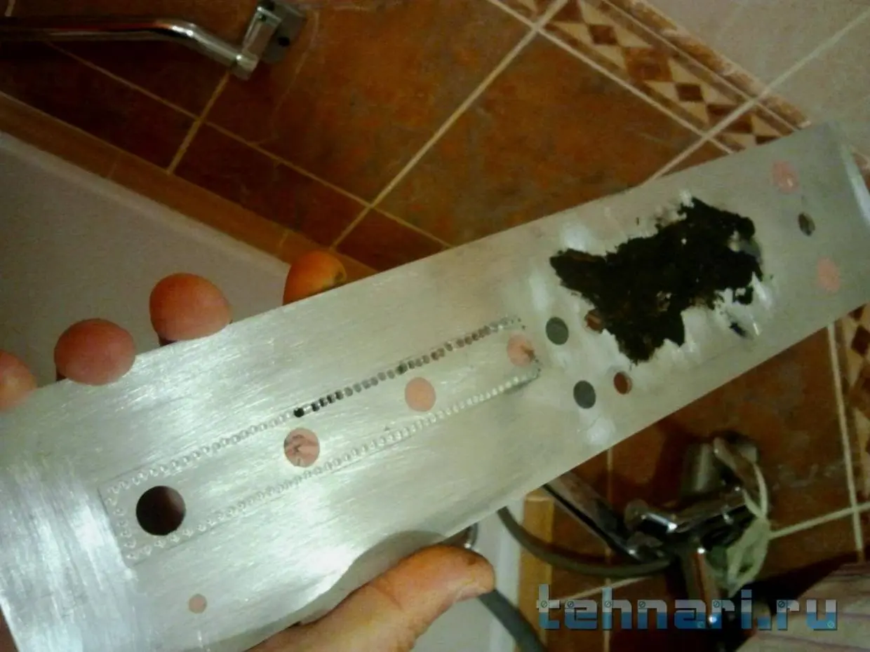

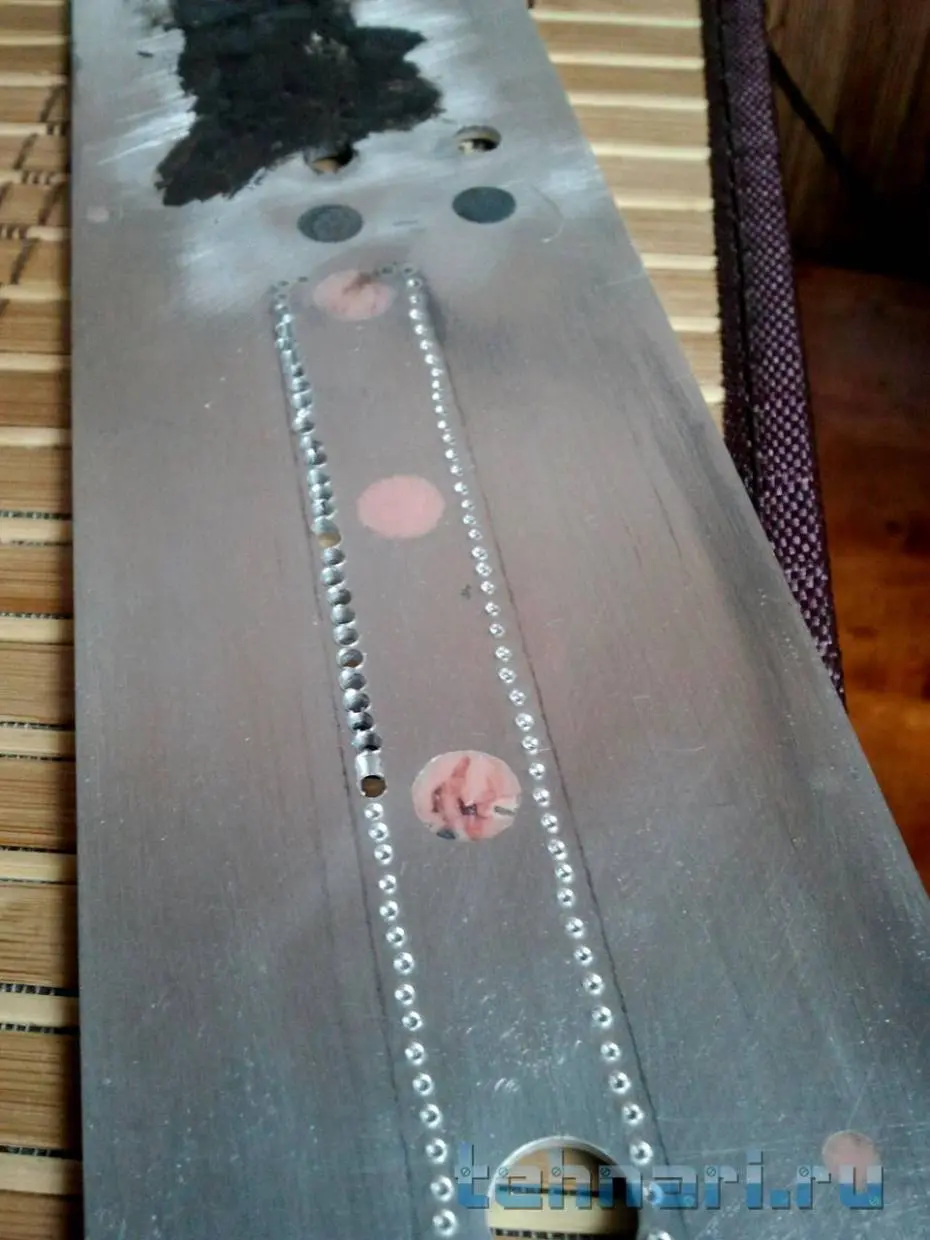

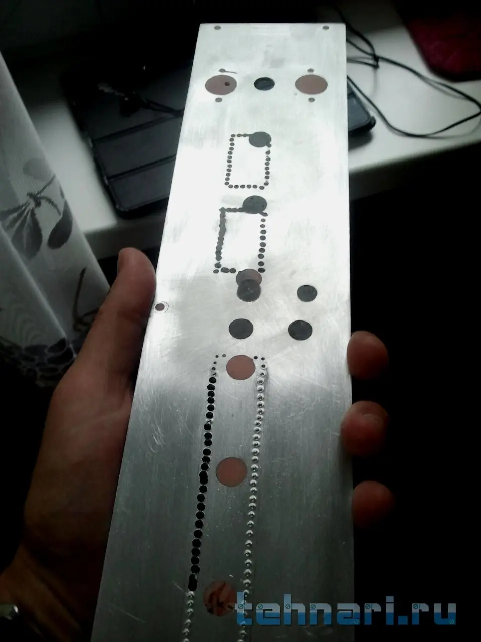

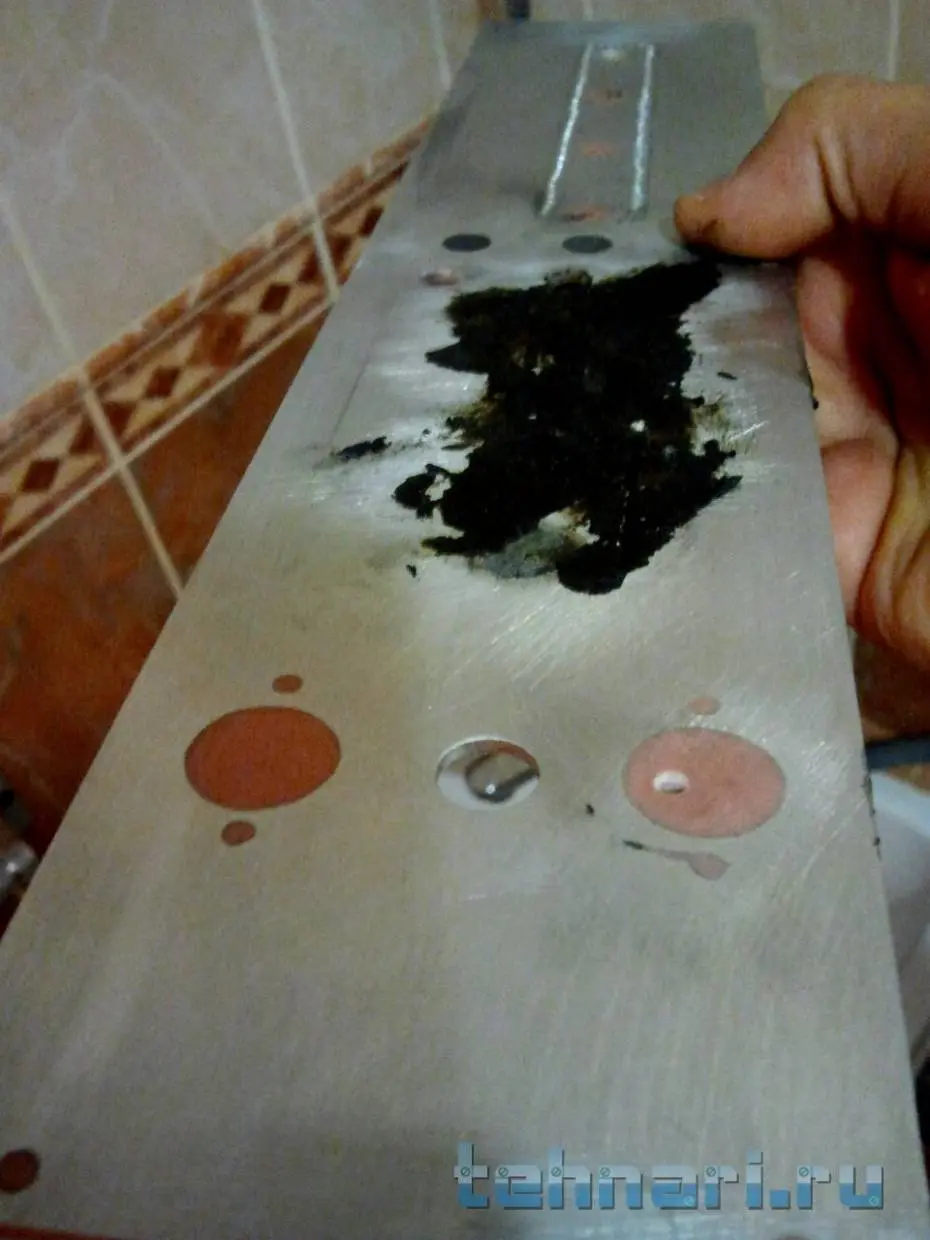

Как говорится-ГОЛЬ НА ВЫДУМКИ ХИТРА) Попалась мне эта бывшая фронтальная панель от какого-то самодельного УНЧ. Органов управления в ней,а,соответственно,и отверстий сами видите сколько.
Я из неё хочу сделать переднюю панель для СD-плеера из CD-ROM-a.
Столько отверстий мне явно не нужно. И вот я при помощи эпоксидного клея (и "холодной сварки") таким способом избавляюсь от лишних отверстий. После полимеризации состава он прекрасно поддаётся механической обработке-шкурению, шлифовке и т.п. После того, как я все отверстия уберу, я вырежу нужные мне и после обработки просто покрашу панель)
Может,кому пригодится...

Этот способ уже не раз описывался на данном форуме .

А в каких пропорциях смешивается эпоксидка и Х-сварка?
Что,впрочем, одно и то же))
В данном случае это чисто декоративное решение.
