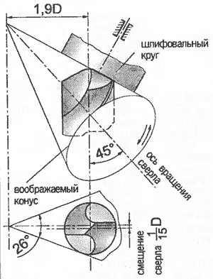

Хочу сделать приспособу для заточки свёрл, но возник вопрос с задним углом.
Задний угол и затыловка это одно и тоже?
В инете много приспособ, и фирменных, и самодельных, но нигде не понятно , как образуется задний угол. Самоделы про это ничего не поясняют. Ведь, чтобы он образовался, нужно какое-то смещение оси качания и условного конуса.

Я пересмотрел все ролики, как фирм, так и самоделов, но нигде не ясно, как формируется ЗАДНИЙ угол при конусной заточке сверла, меня интересует именно это.
Статья из интернета:
Сверла, диаметр которых более 3 мм, как правило, затачиваются способом конической заточки. Выполняется такая заточка очень легко на обычном станке со шлифовальным кругом. Так, необходимо прижимать торцевую кромку к шлифовальной поверхности, под углом, приблизительно в 2φ или же в 118°.
Представьте себе конус, в котором образующая его направлена вдоль режущей кромки, а также шлифовального круга. Вершина отстает от диаметра сверла, примерно на 1,9 его собственной величины. При этом, угол у вершины должен быть равен 26°. А вот ось сверла должна пересекаться с осью воображаемого конуса, под углом, примерно в 45°. Если же начать вращение сверла, то вокруг оси этого самого конуса на задней грани сверла буде образовываться коническая поверхность. Если же ось сверла, а также ось самого конуса будет находиться в одной и той же плоскости, то задний угол при этом будет равен 0. Для того чтобы образовать задний угол, необходимо смещать ось сверла по отношению к оси самого воображаемого конуса.
На деле получается, что смещение будет примерно равно 1/15 диаметра сверла. В таком случае, качание сверла вдоль оси воображаемого вами конуса, будет обеспечивать конусную форму задней грани, а также задний угол, который будет примерно равен 12-14°. При этом, чем большей будет величина смещения, тем большим также будет и задний угол. Также следует обратить внимание на то, что задний угол вдоль режущих кромок будет меняться таким образом, чтобы увеличиваться к центру сверла.
Чтобы правильно выполнять коническую заточку, нужно взять левой рукой свело за рабочую его часть, как можно ближе к конусу, а правой рукой держать хвостовую часть сверла.
Далее, режущую кромку и заднюю поверхность сверла прижимают к торцу круга, и, постепенно начиная от режущей кромки, при помощи плавных движений правой руки, проворачивают сверло таким образом, чтобы на задней грани создать конусную поверхность. Точно также повторяют этот процесс при обработке второго пера.
Желательно, и даже очень важно сделать углы кромок точно такими же, какими они были и при новом состоянии сверла. Это позволит работать с таким сверлом так же, как и до этого.

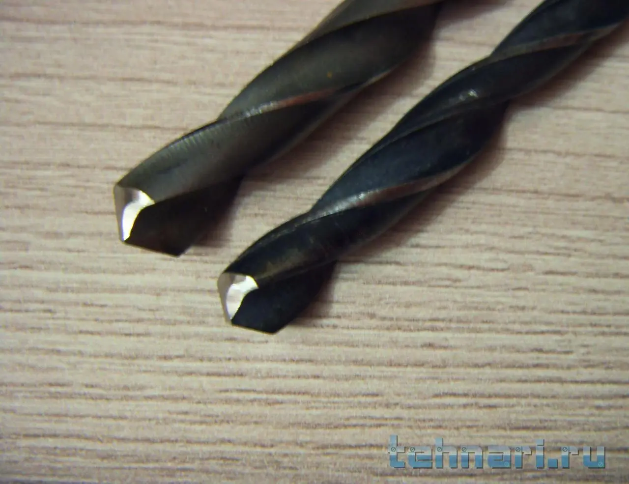

У нас затыловкой называлось дополнительное подтачивание задней поверхности (по стрелке)
Зачем тогда нужна затыловка, если есть задний угол?
Давайте подведём терминологию под единый знаменатель. Ху ис "задний угол"?
То, что kylan назвал затыловкой, как я уже сказал, уменьшает трение сверла в работе, хотя несколько усложняет заточку. При работе маломощной ручной дрелью в руке это чувствуется очень заметно.
Вот тут вам бы попробовать руками. Сверлом 5-6мм на металле. С одной и той же заточкой, но на одном сверле дополнительно срезать задний угол, как на фотке, что я прикладывал. А вот как оно работает, это дополнительное срезание заднего угла - ХЗ. Возможно увеличивается воздушный зазор, который помогает охлажению инструмента, кстати облегчается доступ жидкости в зону резания при использовании СОЖ. Облегчается выход стружки при прерывистой подаче (когда сверлос сперва надавили, а потом чють вынули). Легче проскакивает наклеп, который образуется в разных степенях, но всегда. В общем, о чем сказал - это моя практика, теорию прогуливал.

Вот здесь происходит качание по конусу, значит задняя грань не должна быть плоской.
Чтобы задний угол не был нулевым, нужно смещение оси сверла.
Но дело в том, что самоделы не объясняют, как у них это осуществляется. И в заводских не понятно.

Прочитал на каком-то сайте, что заводская заточка идёт с нулевым задним углом - очень удивился. Достал нулёвое, ещё Советское сверло на 6,3мм и проверил, оказалось и в самом деле - о как!
Есть такое.
На станке работает нормально, но в ручной дрели - за..мучаешься.
Поэтому и снимал всегда заднюю часть.
На свёрлах большого диаметра иногда приходится уменьшать и толщину при вершине. На большом камне сначала делаешь это, а уж потом затачиваещь режущую кромку. На отрезном круге от болгарки можно готовое сверло переправить.
