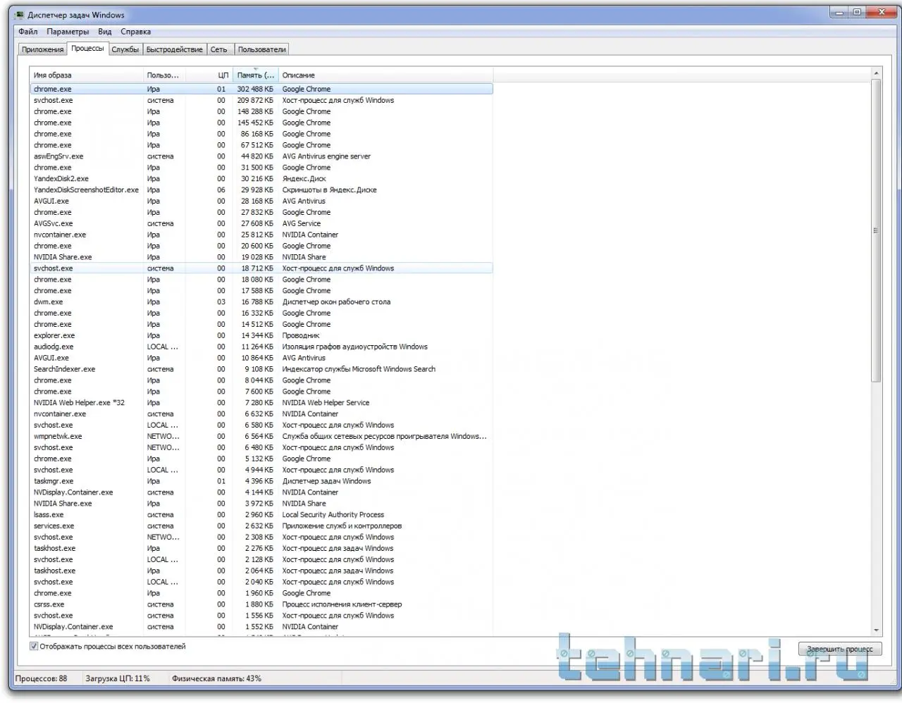

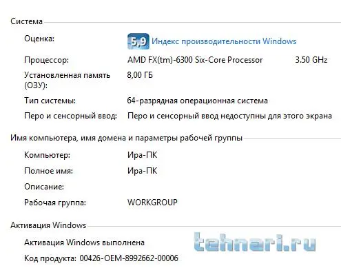

при запуске компьютера очень долго грузится система.
windiws 7 64
оперативка 8 гб
процессор AMD FX 6300 3.5 GHz
что делать?
на данный момент запустила толь хром после включения компьютера
видеокарта
с закрытым хромом
я не знаю что грузит, hosts несколько процессов и еще куча всего

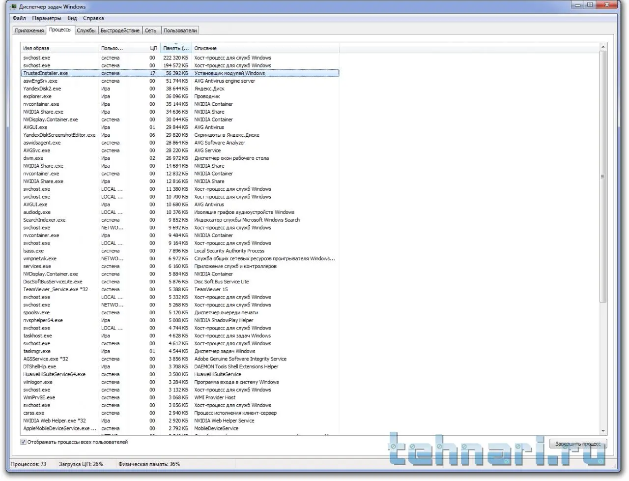

вижу возбужденный трастед инсталлер. если оно решило обновиться. его ничто не остановит )))
отключить автообновление. для начала.

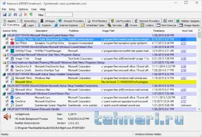

а зачем эта простыня вообще. скачай autoruns. и посмотри внимательно.

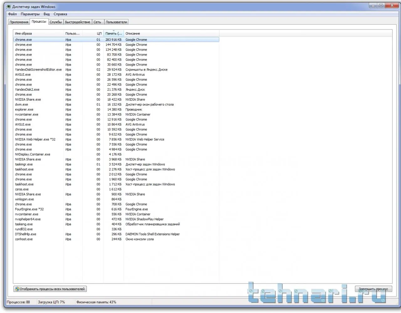

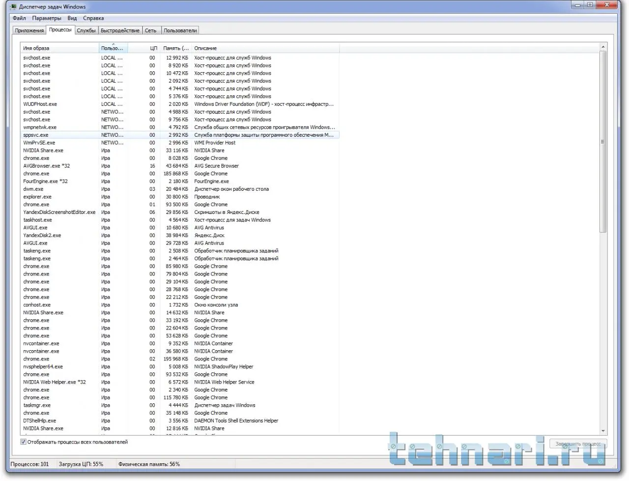

отсортируй диспетчер задач по отжору памяти. посмотри кто в топе. и там же посмотри кто диджея на харддрайве изображает.
и есть несколько придблуд от ауслоджик. если хочется задолбаться по настоящему ))
я не поняла что вы написали
2020-07-25_17-31-18.png.webp все процессы
а в чем проблема-то. память не забита. значит кто-то играет на харде.
чем он занят-то?
то есть тема не про это. оперативная память не загружена. а если треск винта по нескольку минут. это другая история.
когда включаешь комп он долго грузится
тресков нет, но винт медленный я думаю, заказала ssd
    25 KB · Просмотры: 32
ну и сделать туда чистую установку. пытаться отполировать замусоренную за годы винду. занятие для психов.
