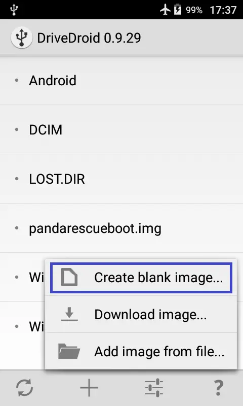

В этот раз напишу, как использовать свой старый смартфон довольно интересным способом.
После покупки нового смартфона, я задумался, а что делать со старым? он рабочий, состояние отличное, даже microSD на 16ГБ в нем стоит... И вот мне стало любопытно, а можно ли загрузить ПК со смартфона? Оказалось можно и кроме того даже установить Windows или загрузить ПК с любого загрузочного образа!
Для этого нам понадобится установить на наш смартфон (или планшет) приложение DriveDroid, его можно скачать с Play Market или с облака по ссылке.
Для работы приложения необходимо получить рут права на устройстве, я пользуюсь Kingroot.
Итак смартфон рутован, DriveDroid установлен, осталось включить отладку по USB.
Заходим в настройки DriveDroid и меняем путь хранения образов с внутренней памяти на карту памяти
дальше надо создать пустой образ размером немногим больше оригинального образа, например я добавлял по 100мб.
Вводим имя образа и его размер. Через несколько минут образ будет готов, чтобы увидеть его в списке надо жмакнуть кнопку обновить.1111.webp44.webpКак образ появился в списке тапаем по нему и выбираем writeable USB, напротив имени выбранного образа появится значок флешки.
