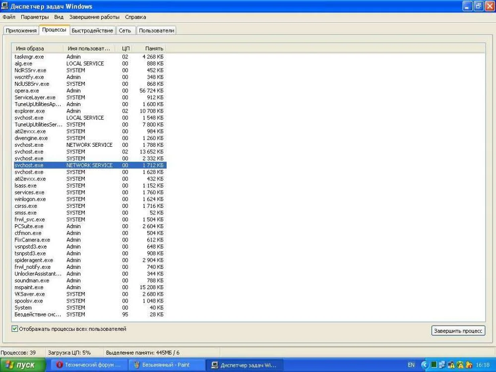

помогите пожалуйсто постояно комп лагает изза того что какое приложение не открою сразу загрузка цп подымается до 100% пробевал вырубать почти все не нужные процесы не помогает провероял на вирусы касперским и др вебом винду переустанавливал проблемы начались неделю назад раньше небыло такого грузит процесор который я сам включаю к примеру таже опера когда ее велючаю загрузка цп из-за оперы подымается до 100 и ниже 60% не падает.... что делать

Загляните в процессы, посмотрите, что грузит систему

не в опере и не в сп3 трабл товорищи а фиг знает в чем как появиля сп3 так и пользуюсь ... оптимизировал как мог почти все офф кроме антивируса тюн апа с анлокером винда переустановлена дефрагментацыю делал пользуюсь утилитами TuneUp Utilities 2011, SBMAV Disk Cleaner, Reg Organizer, CCleaner .... мозги кипят если честно голову ломал что может быть так ничего в мысли и не пришло вот скрин процесов а грузит какраз тот процес который я сам и включаю включил оперу она и грузить включил СF Он и грузит и так далее

ктсати толи у меня с математикой плохо толи я туп как валинок вроде три процеса грузили ровно по 2 а бездействие 95 как ето возможно или я чегото раньше не замечал ?
разобрался я в чем дело как выяснилось полетел слот от оперативной памяти и 1 кандер чуть вздулся заметил ток когда под углом глянул сдал в сервис всем спасибо тему можно закревать
