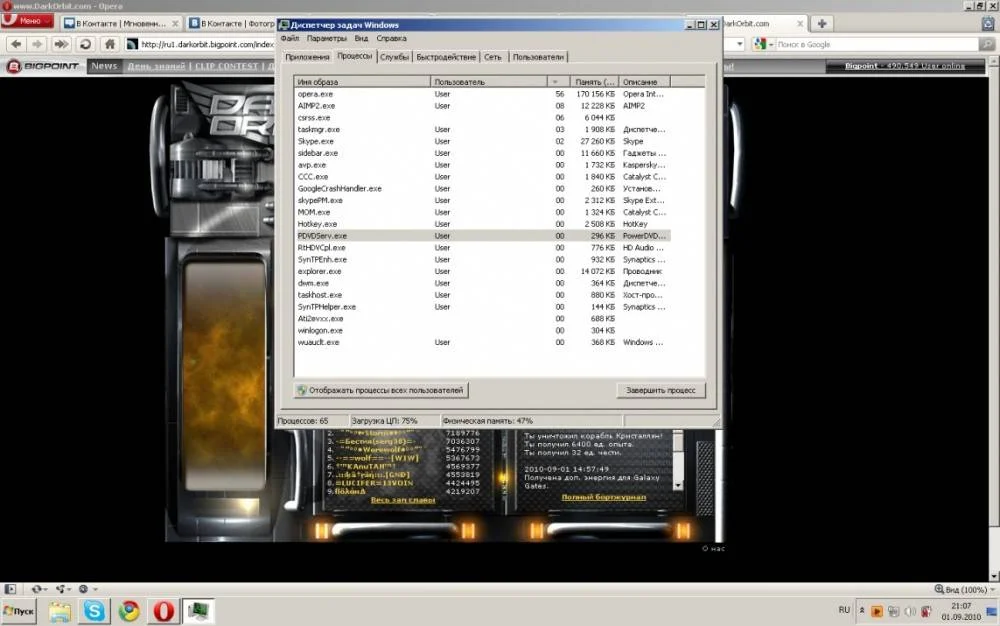

сделайте полный скрин диспечера задач вкладки "процессы" во время 100% загрузки.

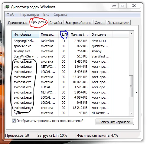

Ладно попробуем по другому...:)
1.Открываеш диспетчер задач
2.Идёшь на вкладку процессы (обведено красным)
3.В графе "ЦП" (обведенно синим), смотриш какой из процессов грузит ЦП больше всего
4.А вот и тот самый svсhost.exe (обведён чёрным)

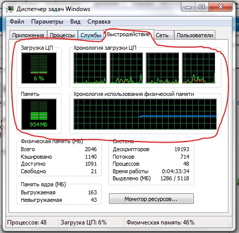

5.А вот это вкладка быстродействие там и смотриш сколько оперативной памяти занято, и на сколько загружен процессор Снимок4.webp
Посмотриш какой процесс грузит больше всего и отпишишся....:)

скажите сайт на котором может выложить скрин?

здесь выкладывайте
ну вот у меня 100%ЦП, и это нет процесса

опера сама по себе жрёт много рессурсов.
плюс у вас музыка запущена (но это нормально).
спасибо нашла теперь процессор, про который вы говорили

я могу хоть все выключить оставить только оперу и будет тоже 100%
