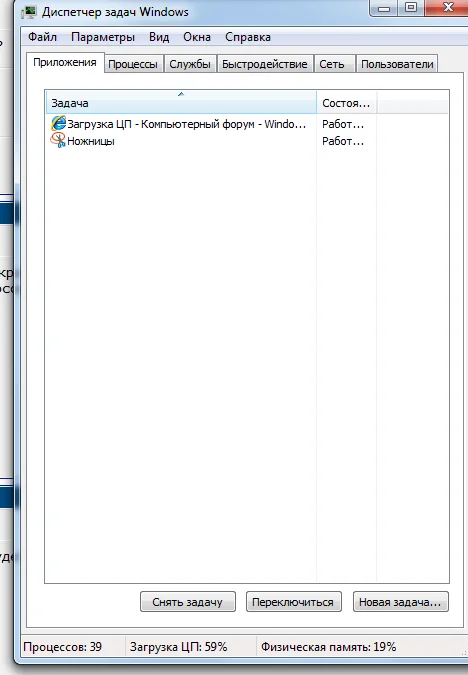

пачему такая большая загрузка цп в простое?

А Вы уверены, что он не под нагрузкой? А в скрытых процессах смотрели?
Скайп, например, включен? Жрет много ресурсов...
На вирусы проверяли систему?
Посмотрите в диспетчере задач. Там сразу будет видно что грузит систему.

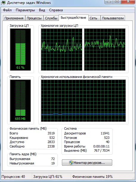

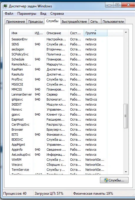

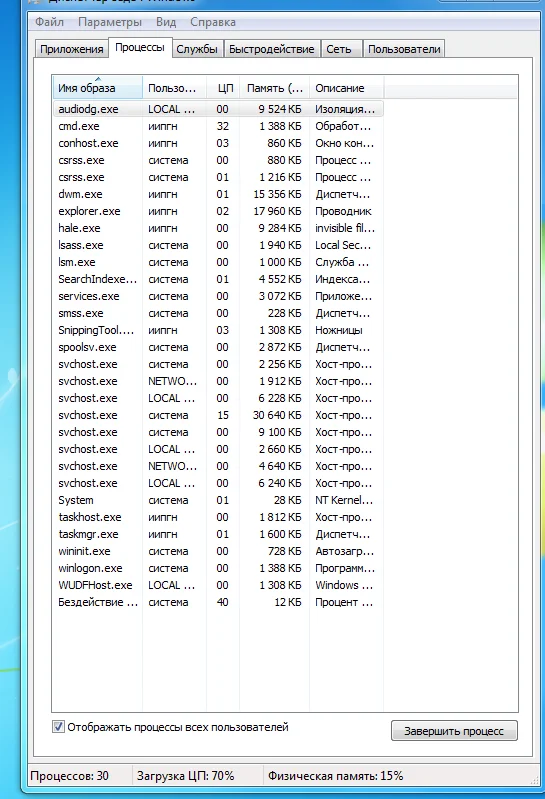

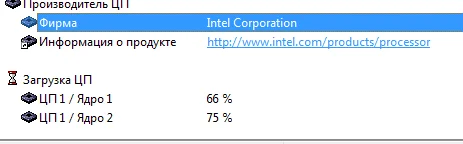

кроме эвереста не было ничего включено! скайпа нет,вируса тоже!
вот картинки.

Отобразите процессы всех пользователей.

Антивирусы есть? Они к стати тоже не мало забирают ресурсов.
А два скрина можно, на этом не видно все процессы.

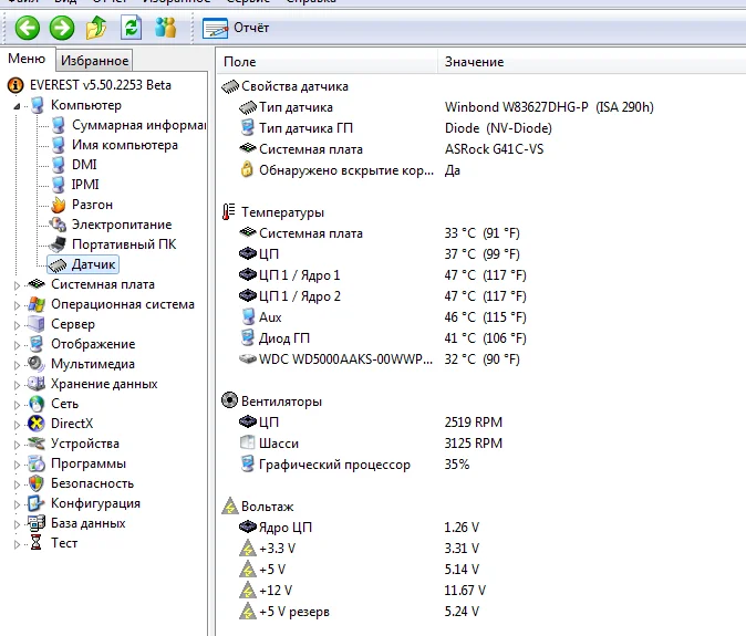

Только не нод, скачайте Dr.Web CureIt! — скачать антивирус бесплатно! Лечение вирусов, Лучший бесплатный антивирус! и проверте на вирусы. Утилиты для удаления вирусов Ну а так же, в эвересте температуры какие? Или как вариант пере устоновка системы.

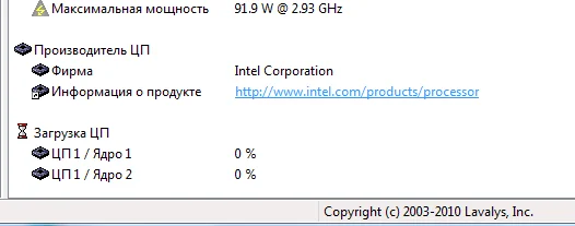

температуры нормальные,ос переустанавливал с одного образа!

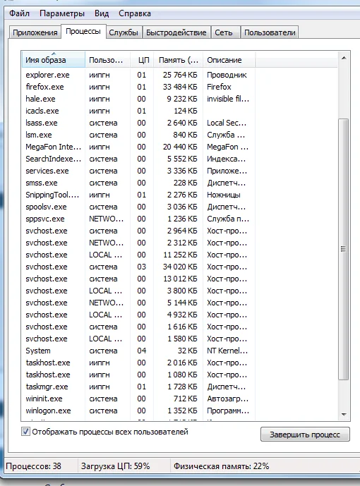

    64.2 KB · Просмотры: 100
    50.9 KB · Просмотры: 87
    53.1 KB · Просмотры: 78
cmd.exe-Программа от компании Microsoft,отвечающая за работу командной строки(если вы не запускали данную программу,вероятно, это,вирус). Это я вычитал. Попробуйте убить процесс из автозагрузки.
И прогоните систему с помощью Dr.Web CureIt, желательно в режиме live cd.
VAHA-IT все четка!от души!
