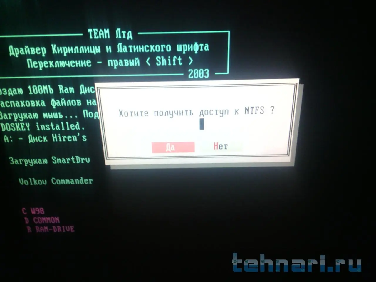

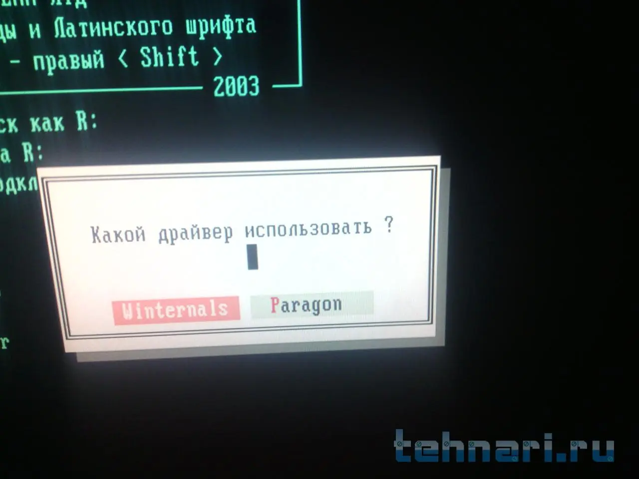

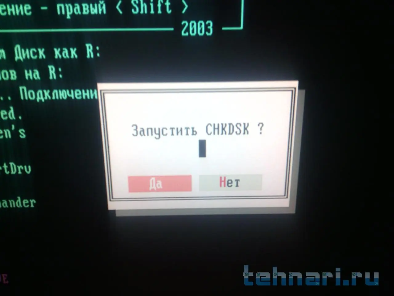

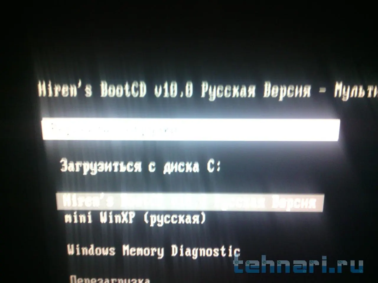

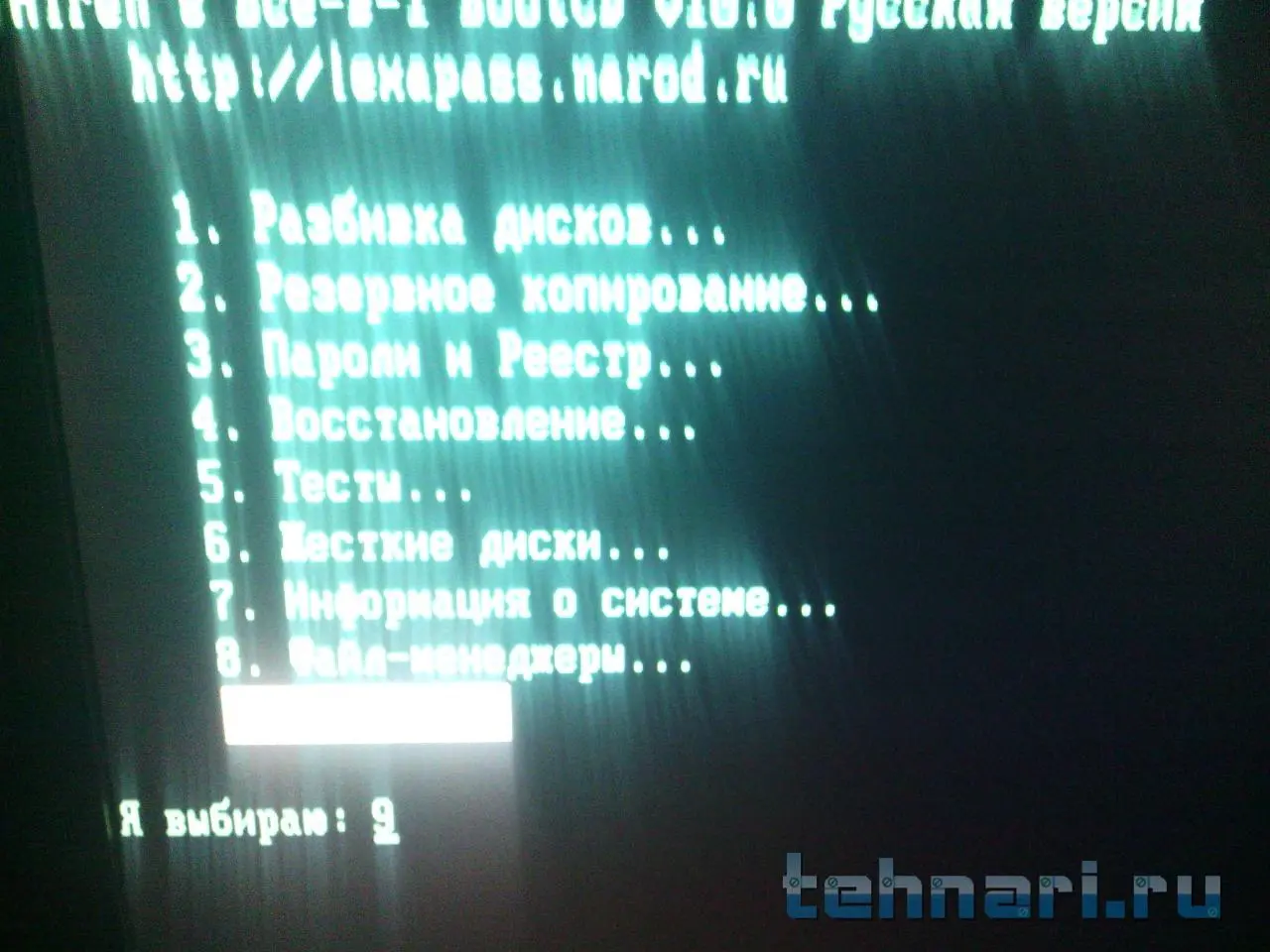

Скачайте в сети и запишите на удобный вам носитель Hiren`s Boot CD 10. Загрузитесь в Volkov Commander с поддержкой NTFS и драйвером Wininternals, на запрос о проверке диска ответьте утвердительно. Перезагрузитесь.
Если не поможет и нет возможности подключить жёсткий диск к любому другому компьютеру - придётся работать с реестром инструментами этого BootCD. Работа нудная, сложная и довольно рискованная.

Пробуйте, как я сказал: загрузиться с BootCD и выполнить проверку диска.

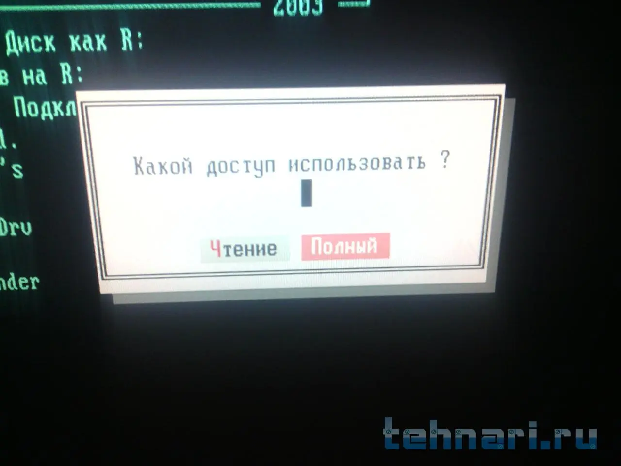

Если не поможет, грузитесь с него же в режиме ХР и пробуйте сохранить на внешний носитель всю нужную вам информацию.

вы кода нить видели это Hiren`s Boot CD 10 где там кнопка проверки диска

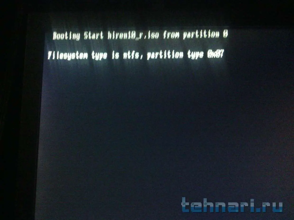

я не могу загрузится с BootCD не пускает, требует проверку кажется памяти, но это насколько я понимаю в английском

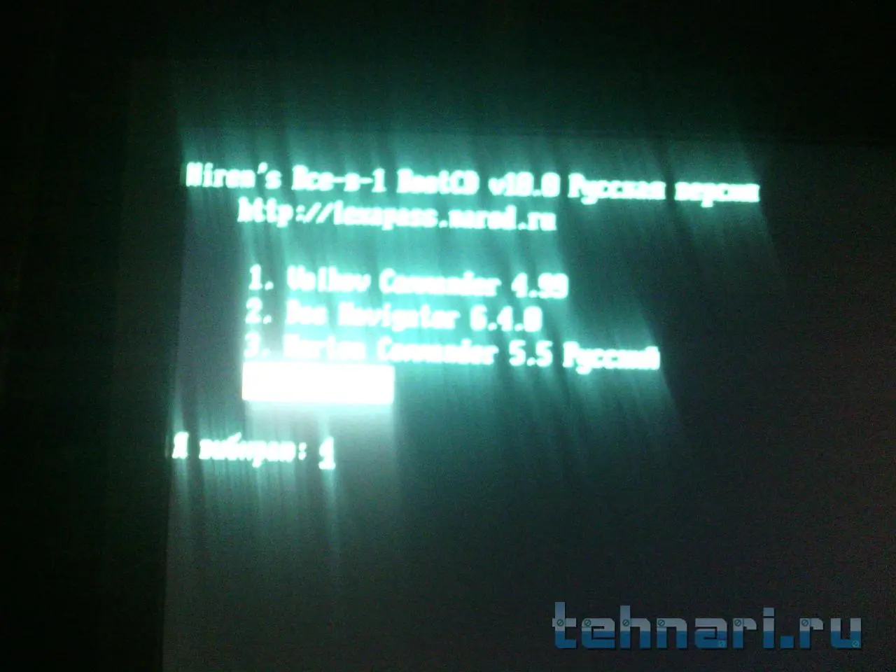

Я эту версию качал сто лет назад, но пользуюсь и ей, и английской. Более поздние версии диска, кстати, на мой взгляд менее удобны, хотя на этой же флешке у меня есть и 15 английская версия.
P.S. Выбираем Файл-менеджеры > Volkov Commander
