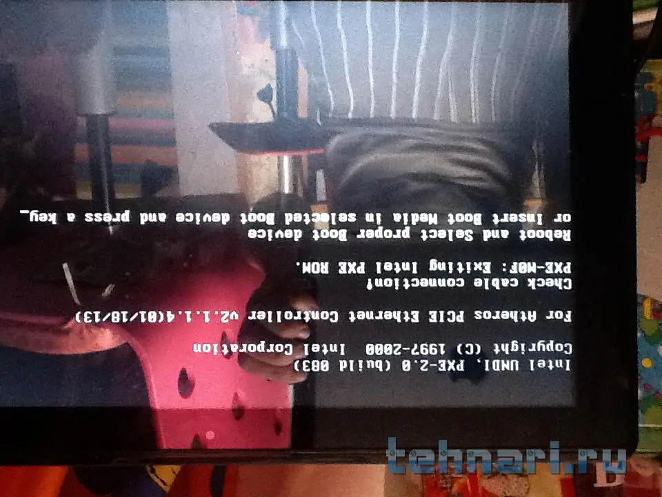

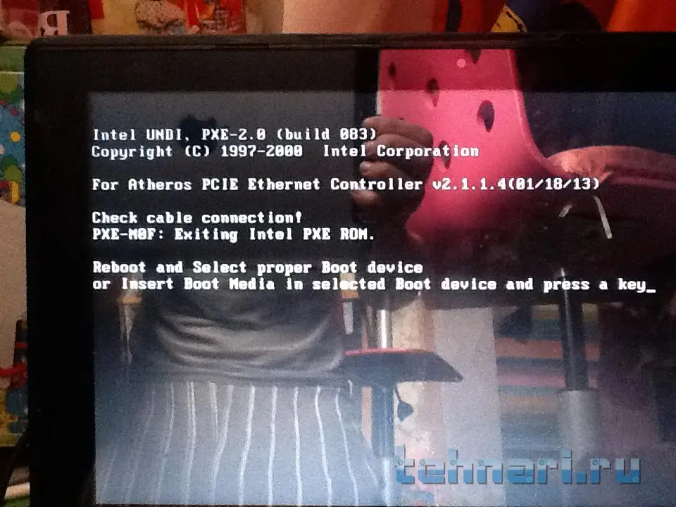

Ребенок споткнулся об работающий ноутбук, после сотрясения все зависло. Теперь при включении начинает загружаться и останавливается. Это механическая поломка, или нужно переустанавливать Windows?

Походу жёсткий диск либо отвалился, либо сдох. На 99% механическая поломка.
зайти в биос и установить загрузку с жесткого диска, отключить загрузку с сетевой карты - ноутбук хочет загрузить винду по сети и требует подключить кабель.
потом посмотрим что дальше
