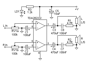

Законченый усилитель TDA2822M
    3.9 KB · Просмотры: 2,469

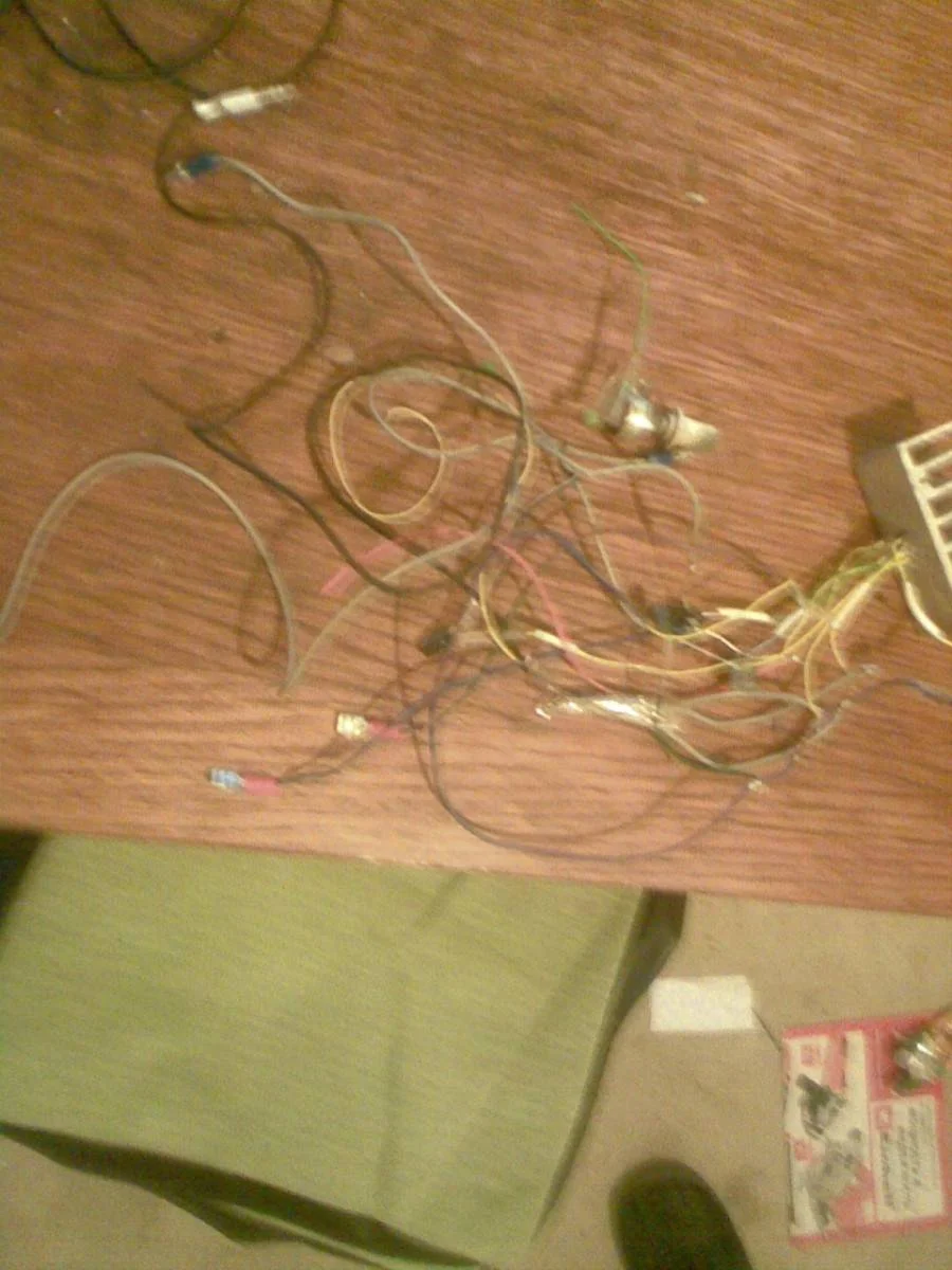

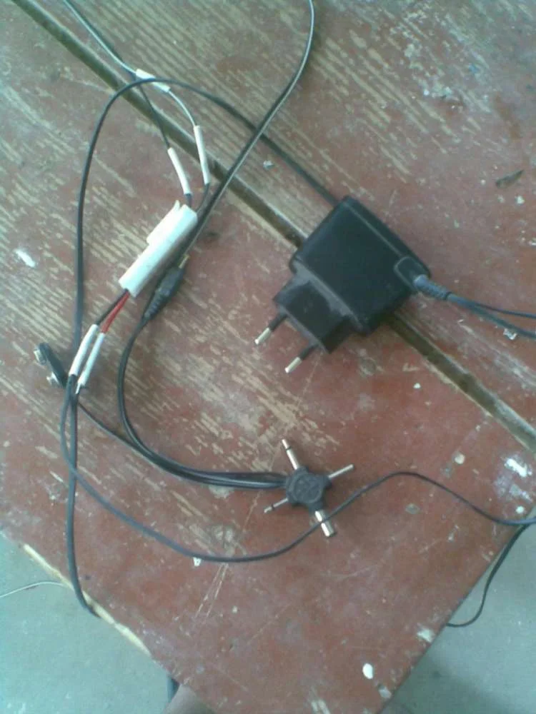

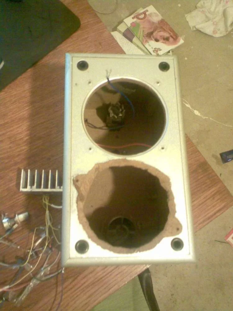

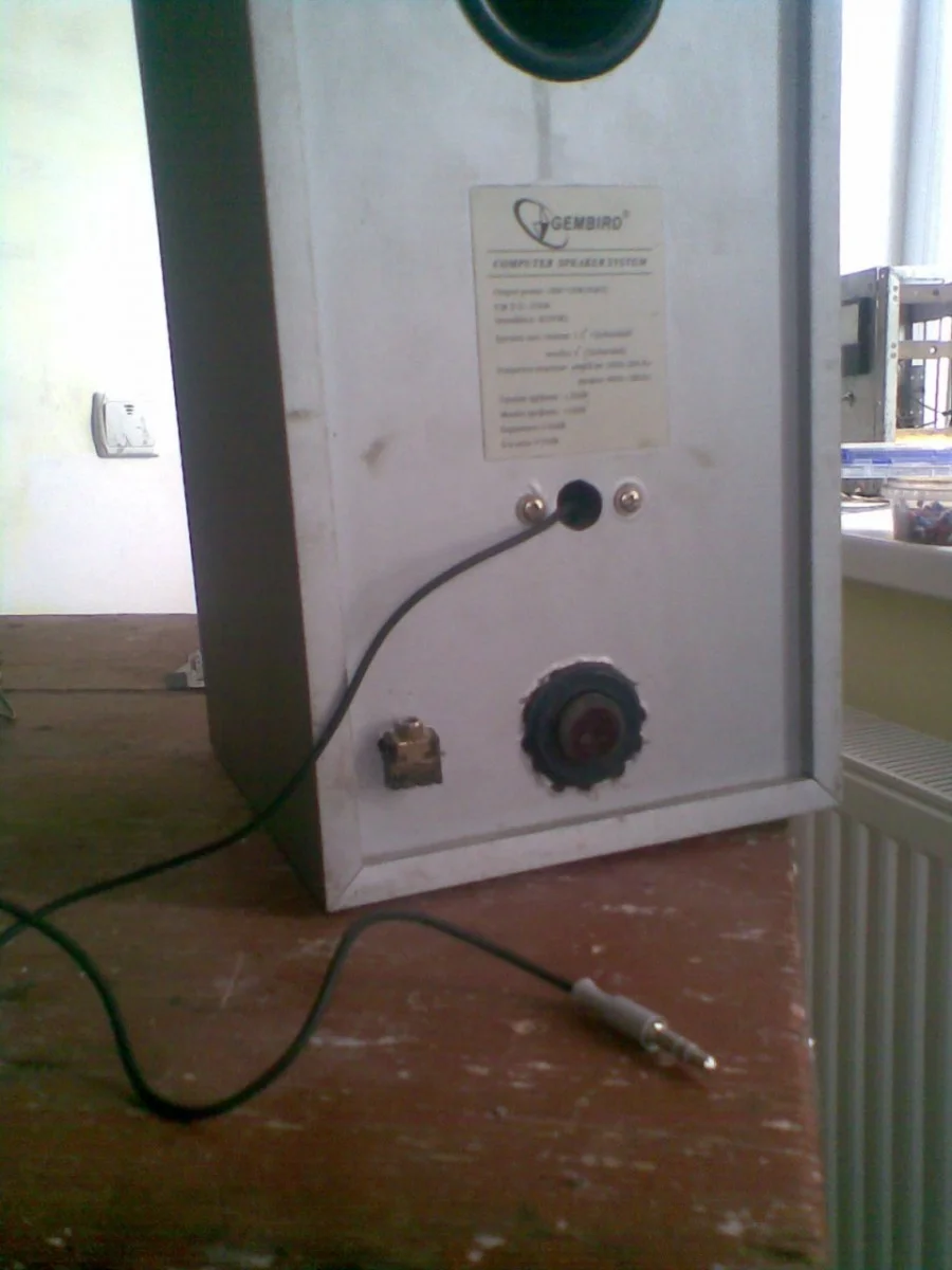

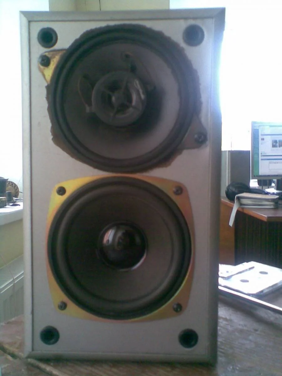

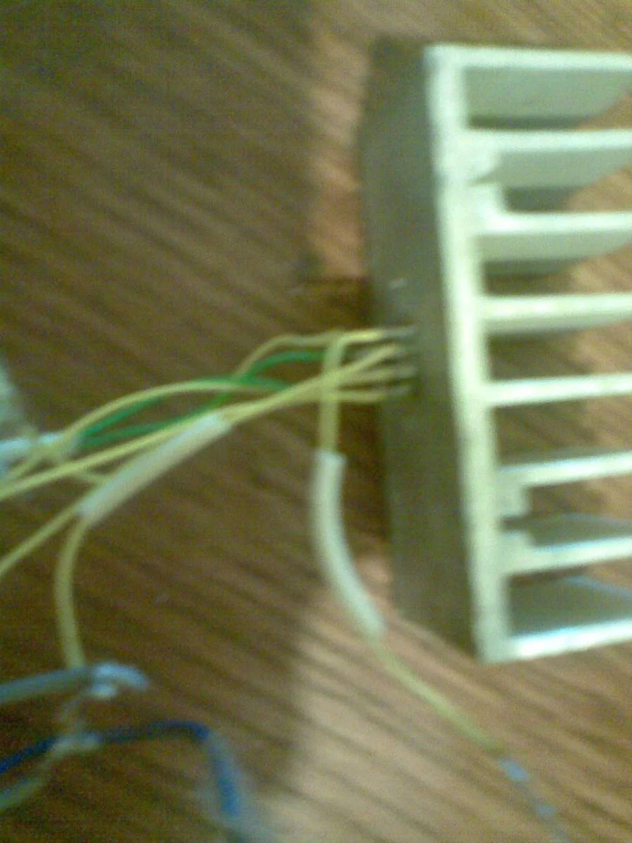

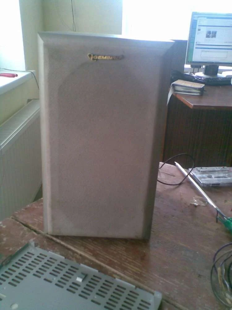

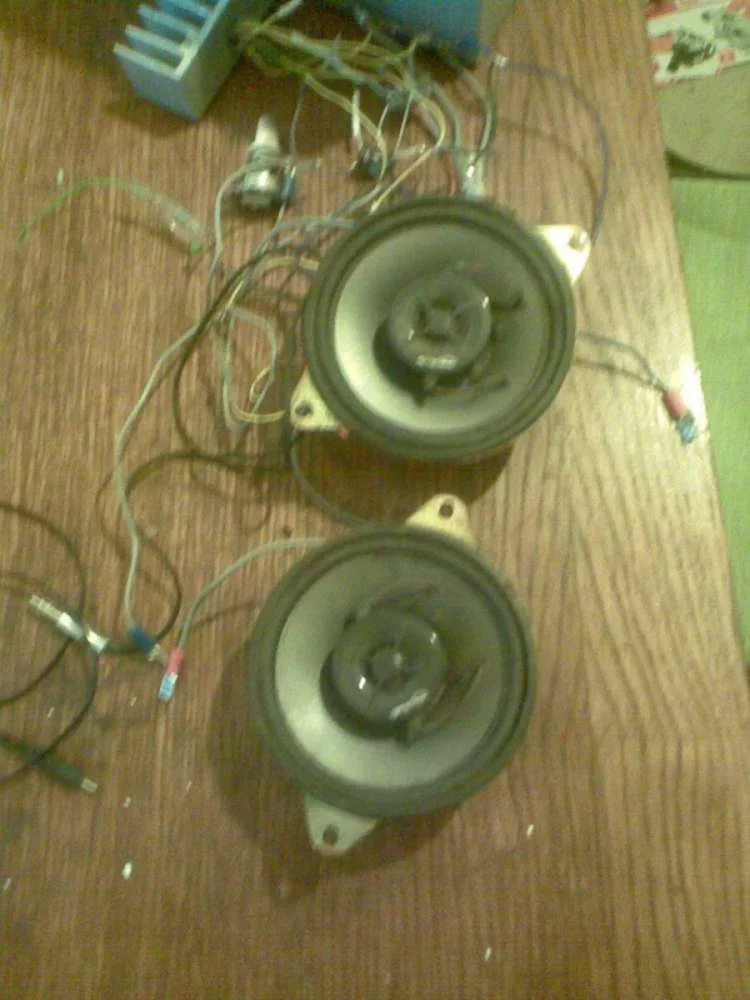

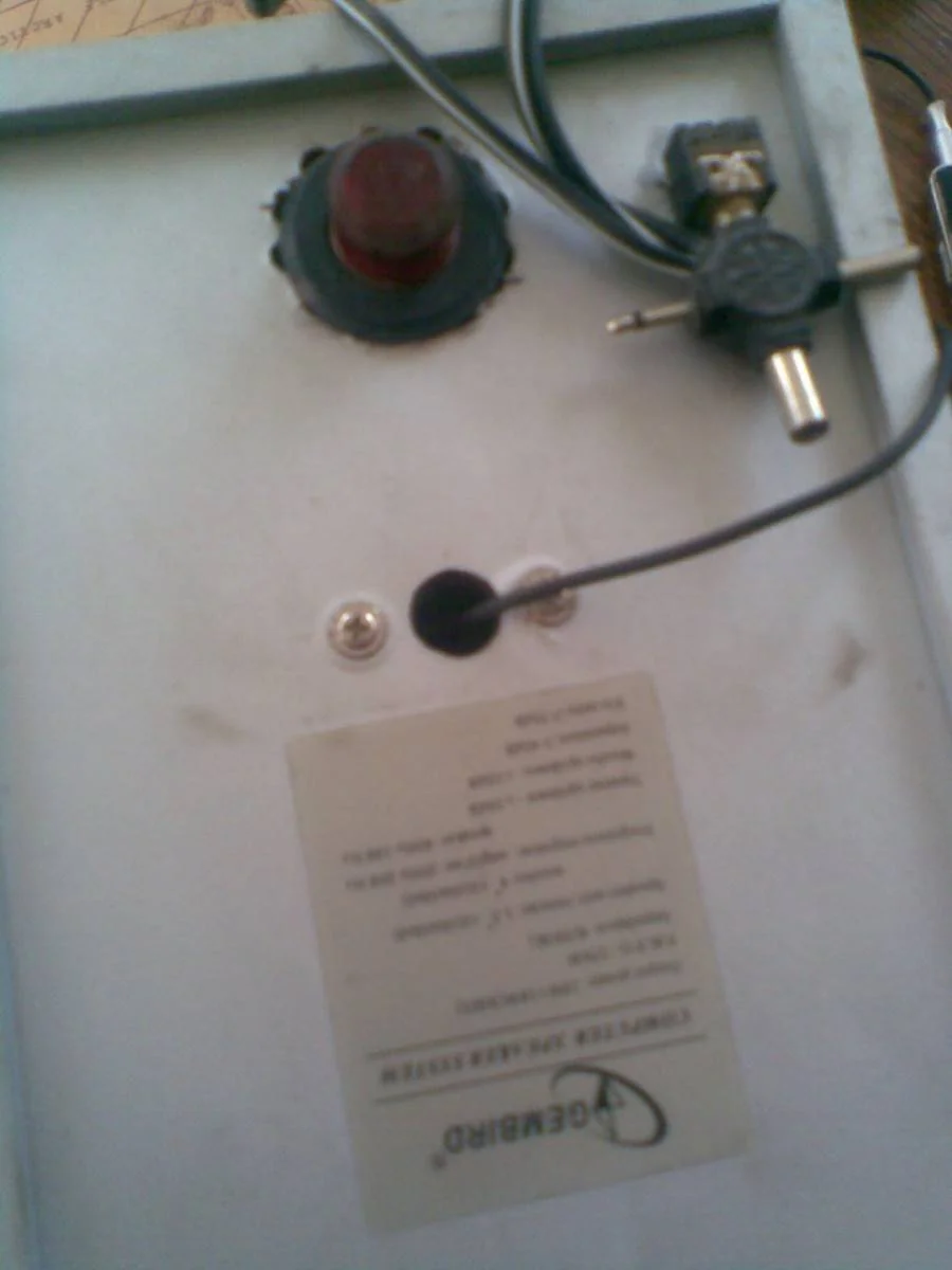

Ух не прошло много времени и я закончил свою "портативную" колоночку :tehnari_ru_707:
Все фото выложил в миниатюрах помойму не плохо получилось =) смотрим комаем..
Сперва "подправил коробку"

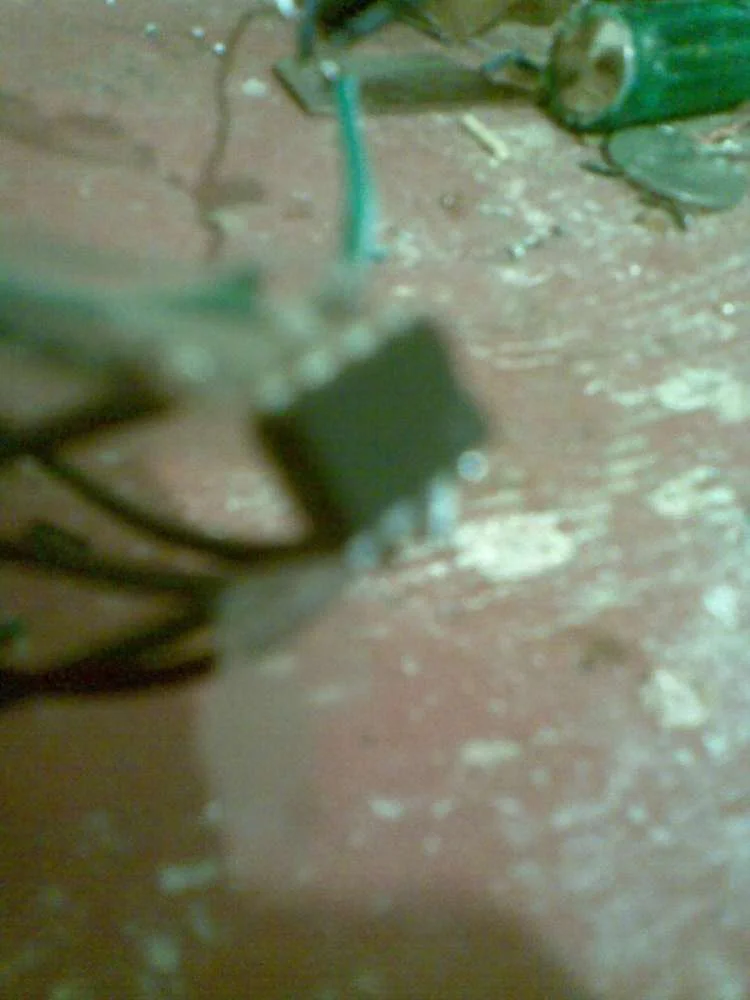

Затем занялся спайкой
