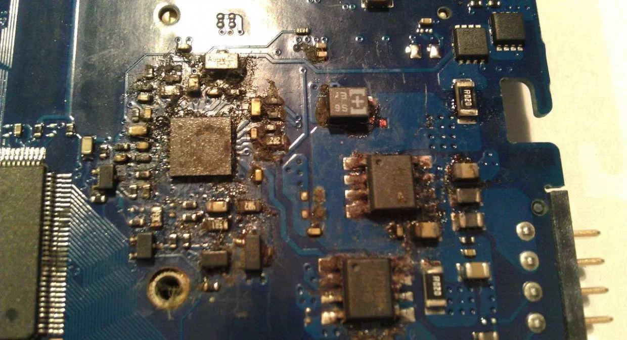

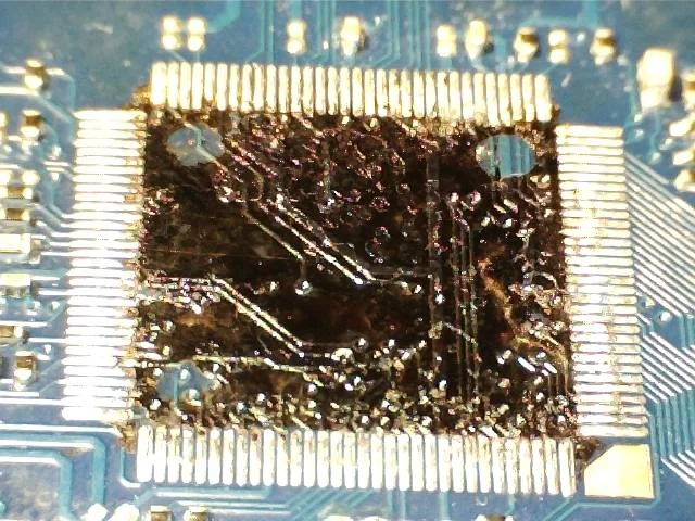

Бук - Samsung NP300E7Z-S01RU - напоили пивком пару месяцев назад. Снял мульт и офигел... Плата под замену.
    117.8 KB · Просмотры: 299
    85.2 KB · Просмотры: 360
На взгляд плата чистая. Протёр спиртом где были видимые повреждения и просушил. Последний раз ноут разбирал вчера(а до этого 01.01), видимых повреждений нет. Да и коррозия не наблюдается.
Чудес не бывает!
Если бук изменил после залития свое поведение, значит Вы удалили не все последствия.
Тот факт, что Вы пока их не видите, говорит только о том, что прошло слишком мало времени. На моих фото прошло около 2 месяцев после залива. К тому же, хозяин утверждал, что бук разбирал и пиво с платы удалял.

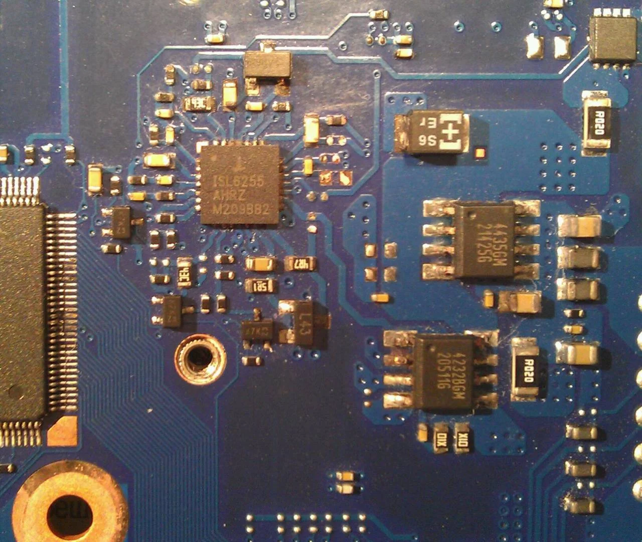

В хорошо оборудованной мастерской специализированного СЦ имеются всё необходимые для такой работы. В качестве подтверждения своих слов, прилагаю фото того же участка платы после очистки.
Исходное изображение было слишком крупным и его не удалось прикрепить к предыдущему посту.
    192.2 KB · Просмотры: 192
