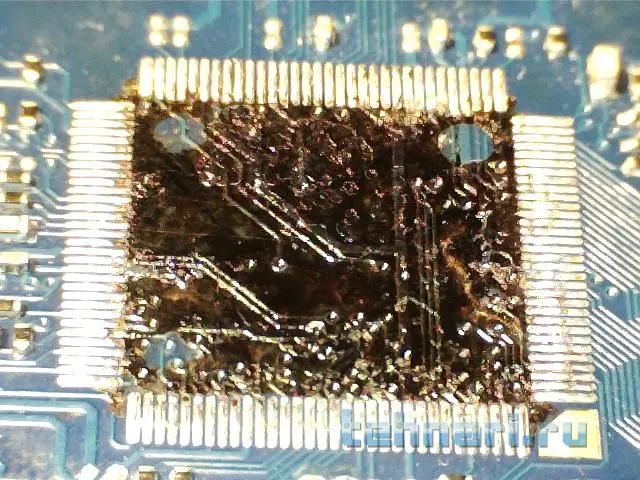

Что касается пива внутри бука - по моему мнению, это самая вредная жидкость. Как-то раз ремонтировал бук спустя полгода после залития пивом. Снял мульт, а там... Короче, МВ на замену. Если интересно, в понедельник могу сделать фото, а пока "кофейный залитик" (картинка кликабельна). Как ни странно, после кофе удалось восстановить без замены МВ.
Коль у меня таких трупов кучка где-то валялась)) Причем симптомы смерти у всех практически одинаковые, после "купания" в пиве/квасе/различных коктейлях девайс работает нормально, у кого неделю, у кого по несколько месяцев, а потом хлоп... и всё либо не включается после выключения, либо во время работы просто отрубается переходя в режим "кирпича" ни на что не реагируя. :))

Вот вам хорор после пива:
Плата пошла на распайку.
