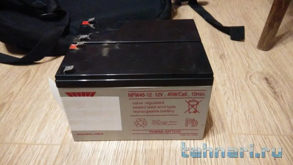

Вчера обнаружил странное поведение - стал постоянно работать вентилятор. Сегодня я имитировал отключение электричества и обнаружил, что ибп тоже вырубается! Причем сразу и не тянет даже лампочку 40вт. При попытке включить ибп(без подключения к сети) он включается на пару секунд и гаснет, затем снова включается и гаснет, потом вообще не подает признаков жизни. От сети работает вроде нормально.
Достал аккумуляторы. Мультиметр на одном показывает 13.3, а на другом - 8.6в.
Ну, видимо, аккумы сдохли(надеюсь, что не сам ибп)
Аккумуляторы на фото. Только непонятно, какие у них характеристики.
Сколько АЧ и на какие их можно заменить. Подскажите пожалуйста!
