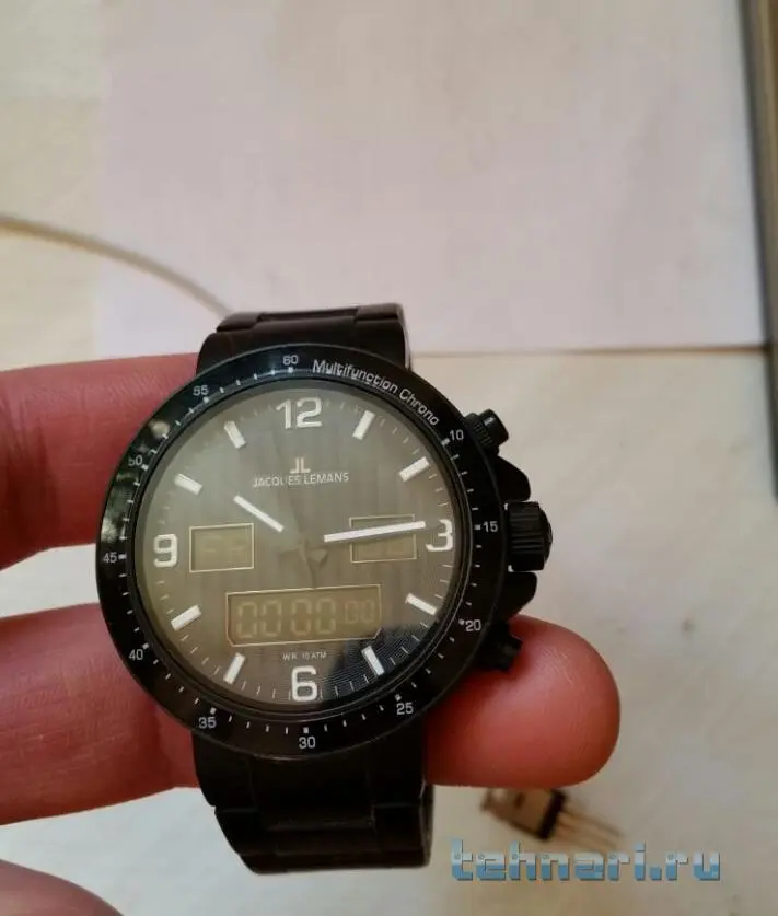

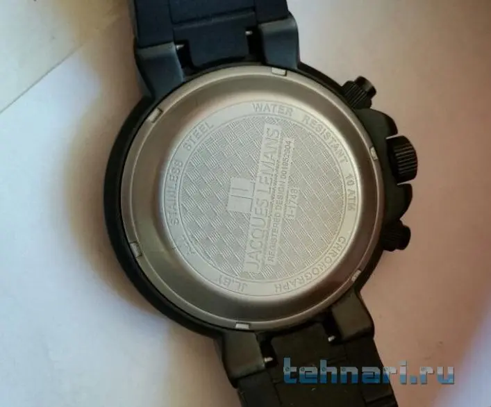

Всем КУ!
Знаю, что есть на форуме часовщики, поэтому хочу посоветоваться.
Имеется хронограф, верой и правдой служил несколько лет, сейчас "села" батарейка, понес их мастеру, у которого на остальных часах менял много лет и раз, так он отказался, говорит мол "на них 10 атм.написано, неси к другому мастеру, не возьмусь и проверить нечем герметичность".
Вопрос вот в чем: есть ли смысл самому туда лезть, или лучше не рисковать и отдать мастерам, по-идее все одинаково с другими часами, или есть нюансы?
П.С. интернеты почитал, мнения разделились как обычно.
П.С.С. там похоже две батарейки стоят, ибо жк дисплеи работают и подсвечиваются,ее тоже до кучи менять, что б два раза не лезть? или подождать когда кончится? ( на касио 11 лет проработала, этим 3 года пока).
Похоже надо нести в мастерскую, раз нет советов лезть самому.
Всем спасибо за подсказки )))
А что за часы? Так- а что при потере герметичности они работать не будут что ли?
Часы как часы, иногда под дождь с ними на велике попадаю, реже плаваю с ними.
Работать-то они будут после вскрытия своими силами, но там говорят прокладка отличная от других, испортить страшно...
Обычное резиновое кольцо. Может получиться так, что при попытке закрутить крышку назад (после смены батареек) кольцо не будет помещаться на свое место, в таком случае дайте ему полежать несколько дней, оно примет свой размер и форму. Удачи.
Если не собираетесь в них заниматься глубоководными погружениями, то можно и не проверять герметичность.
Фишка там в другом. Разбирать их лучше всего зимой, когда воздух наиболее сухой и менее пыльный. В противном случае на холоде они будут покрываться испариной изнутри.
Но если и это не останавливает, то для их разборки/сборки Вам потребуется спецключ, а внутри наверняка винты с уникальными шлицами. Не торопитесь ковырять их чем попало, подберите сначала подходящий инструмент.
