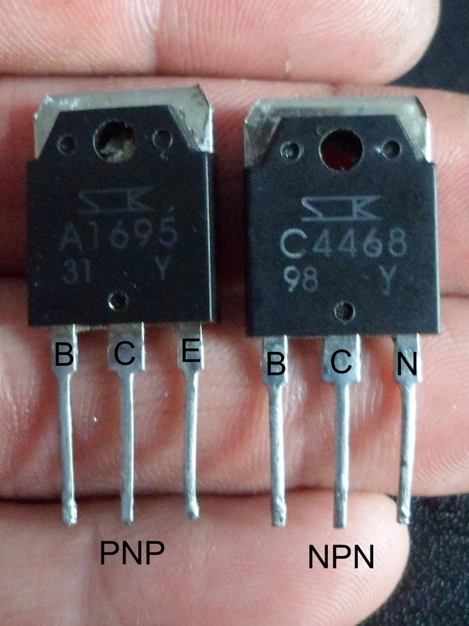

Мне требуется небольшая помощь с усилителем на TDA2030a и поливиках.
Накопал в НЭТЕ схему, и вот меня интересует вопрос: можно ли заминить поливики BD 908 и BD 907 на C4468 и A1695 из китайского саба для авто??? Усилитель собирается для тех же целей, но на динамим более меньшего деаметра.

Опичатался немного... У них одинаковые выхода.
Ну если они уже в паре работали, значит все получится ... :)
Эти два транзистора являются комплементарными парами по ДШ. Можешь смело ставить, мощности у них хватает. Если будешь ставить все на общий радиатор, то фланец ТДА нужно изолировать.

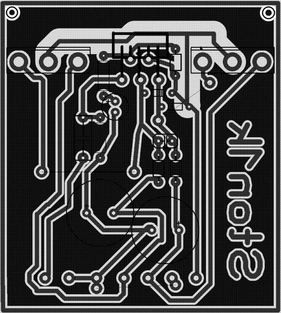

Проверьте пожалуйста на правильность сборки платы... Подскажите пожалуйста где какой транзистор стоит, +-gnd питание, выход на колонки. Эту плату скинул в НЭТЕ и немного подкорректировал под эти транзисторы.

Сама плата.
Неправильно все, переделывай. Схема питается от двухполярного источника питания. Силовые дорожки не должны быть 0,8мм, увеличивай сечение, не жалей меди.
Приветствую Дмитрий!!! Вот переделал плату, так сойдет???
P\S: Пожалуйста, можете подписать на ней вход, выход и питание???
