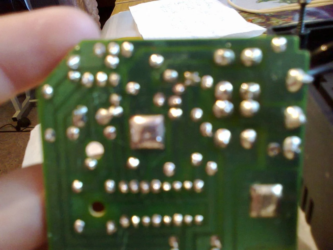

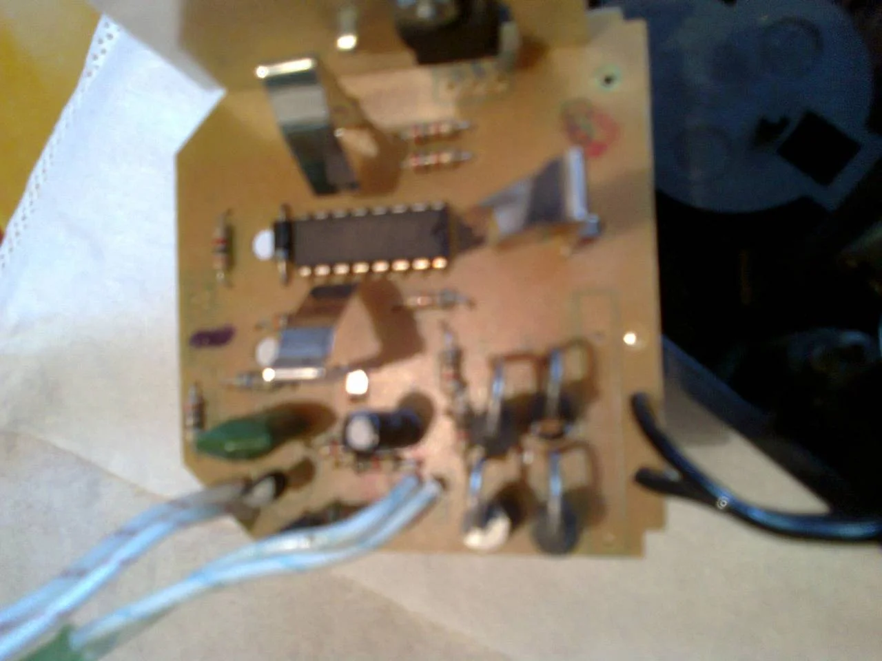

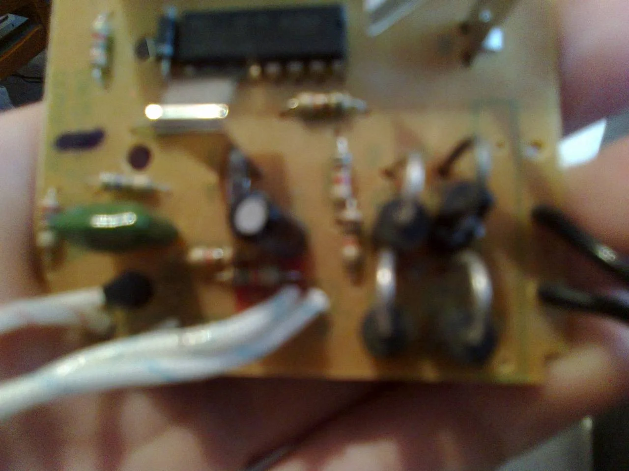

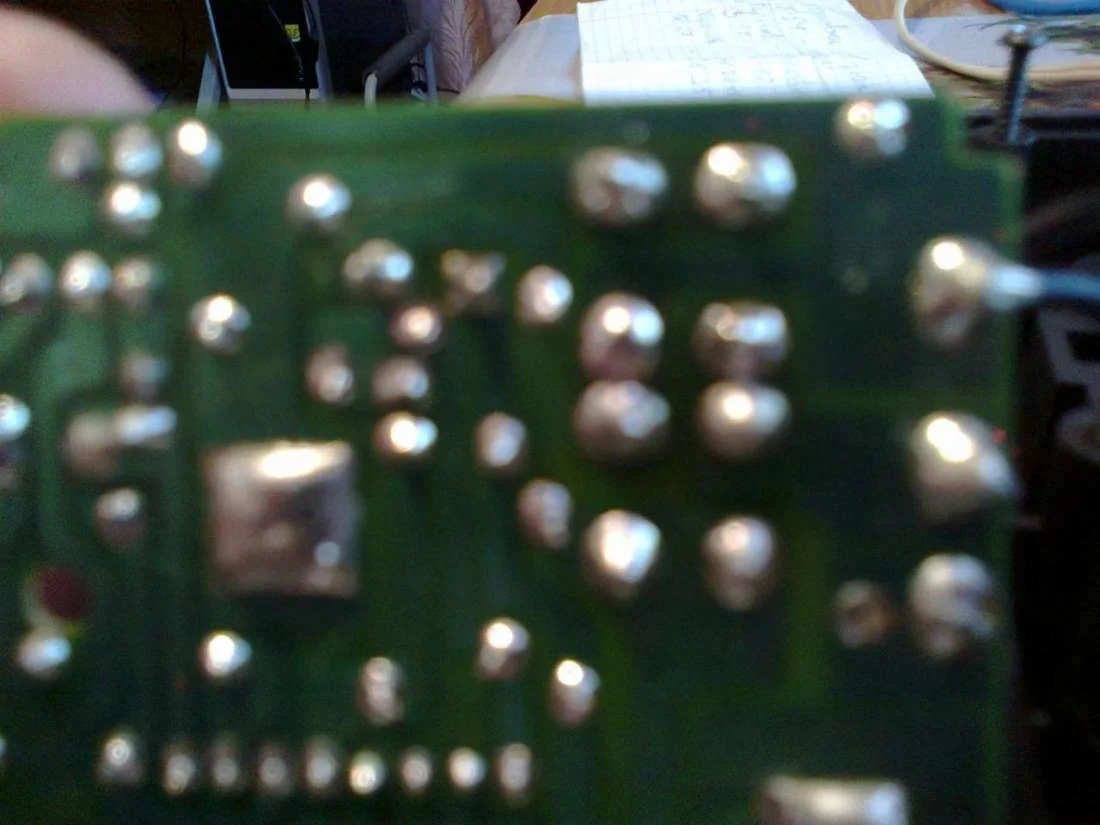

Перестал работать зарядник от шуруповёрта, разобрав его оказалось, что раскололся один диод в диодном мосту, диодов таких не нашел, но нашел диодный мост подходящий.
Теперь не пойму как впаивать его. От трансо то понятно, что перенку на диоде к проводам паять, а вот с (+) и (-) проблемы возникли. Не пойму куда паять плюс от моста, а куда минус. Вот фото приложил. Качество не ахти, но может поможете?

Фотографировал наверно шуруповертом. Проще найти диоды отдельно и заменить все 4-ре на более мощные по току.

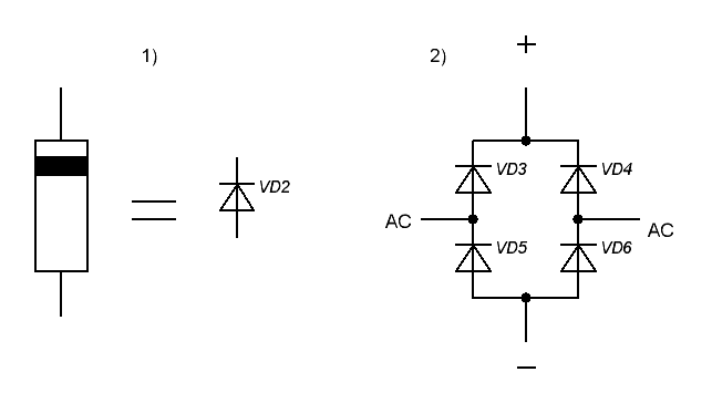

А там точно диодный мост из диодов?
Тогда здесь ничего сложного нет.
На диодах должны быть полоски, обозначающие катод, как в 1). Можешь выпаять один из исправных, и прозвонить, чтобы не было сомнения.
Диоды спаяны как в 2)
А дальше смотришь по полоскам и по проводникам с обратной стороны, как диоды спаяны.
Потом выпаиваешь их, и впаиваешь свой цельный диодный мост.
Разглядел на фото электролитический конденсатор. Как минимум одна из его ножек (скорее всего -минус-, но это неважно) идет к мосту. Полярность на электролите указана, минус обозначен полоской. Далее уже все просто. Удачи.
По трём оставшимся диодам, если они целые, легко определить, где плюс и минус...
