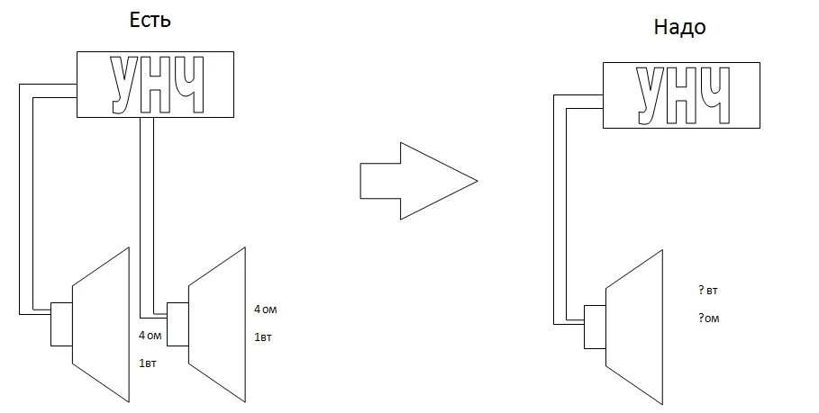

Замена двух динамиков одним
есть портативная колонка
    8.5 KB · Просмотры: 228
Если усилитель применялся с динамиками 1 ватт 4 Ом, таким и замени.
усилитель двух канальный ? получается ты можешь поставить любой динамик с сопротивлением 4 ом и выше мощностью от 1 вт и выше.
2-х канальный, нужно 1 динамик вместо 2-х
чтобы 2 канала шли в один динамик
То есть чтобы мощность двух каналов раскачивала один динамик? Если так то это возможно при условии что данный усилитель может работать в мостовом режиме :)
мощность объединить не получится . как вариант поставить более чувствительный динамик .
что за усилитель то? мы не экстрасенсы
надо же выяснить работает он в мостовом исполнении или нет, а то так вы не найдёте решение вашего вопроса
почему именно с таким??? если усилок фурычит в мосту, то динамик то думаю не проблема найти, автор же не сказал, что использовать 1 из этих же динамиков!
