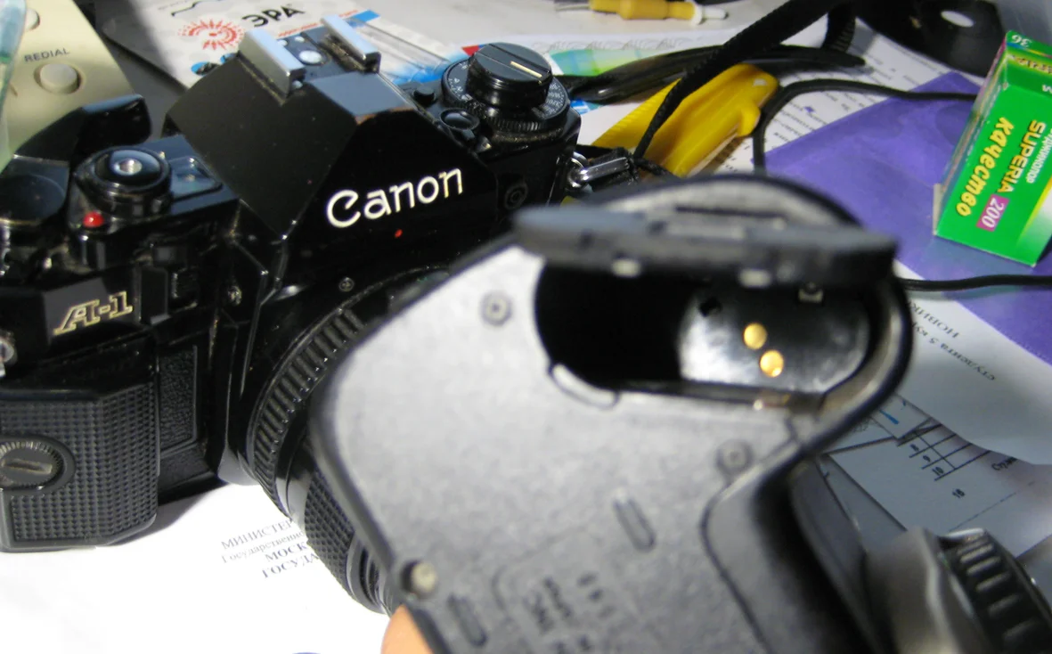

Давно фотографирую на пленку, в своих руках имею пленочный Canon elan IIe, который питается от одного элемента 2CR5. Раньше был целый запас этих батареек, но сейчас он иссяк. Походы по магазинам в нашем городе не увенчались никакими успехами, а заказа через интернет долго ждать. Слышал что можно заменить двумя элементами типа CR123, но у нас стоят они от 170р за штуку, и поэтому вообще не вариант.

Если руки - не крюки, чем угодно, "вытряхнуть" один из севших элементов и вывести проводочки наружу, а вот сюда уже можно подвести любой источник напряжения, главное чтоб было 6В.

Можно и не "вытряхивать", я к отдельной платке припаивал контакты и выводил проводами к внешнему источнику
А как вы фиксировали плату внутри гнезда? Для наглядности гнезда прикреплю фотографию.
    74.7 KB · Просмотры: 264
Закрываю крышку и она там фиксируется. В вашем случае надо конечно продумать конструкцию платы

Из деревяшки или куска пластика сделать "куклу" и от нее уже выводить провода.
А чтоб корпус не портить использовать какой-нибудь шлейф на отрезке где крышка закрывается.

я собрал отсек из стеклотекстолита, но проблема состоит:
1) Как его зафиксировать?
2) С проводами выходящими из отсека крышку не закрыть, отсюда проблема №1
я собрал отсек из стеклотекстолита, но проблема состоит: 1) Как его зафиксировать?
Если форма и размер Вашего отсека повторяет форму и размер батареи, то этот вопрос вообще не должен был возникнуть. :)
Попробуйте вместо проводов использовать кусок гибкого шлейфа (от старого матричного или струйного принтера, например) - он достаточно тонкий и, возможно, даст закрыться крышке...

Батарея к контактам прижимается крышкой... поэтому вопрос с фиксацией и возник, попробую найти подобный шлейф. Спасибо всем за советы
Со шлейфом осторожнее, как правило его проводники предназначены для малых токов, в десятки раз меньших чем потребляет фотокамера. Можно попробовать запараллелить..
Ток через электромагниты печатающей головки матричного принтера может достигать нескольких ампер.
