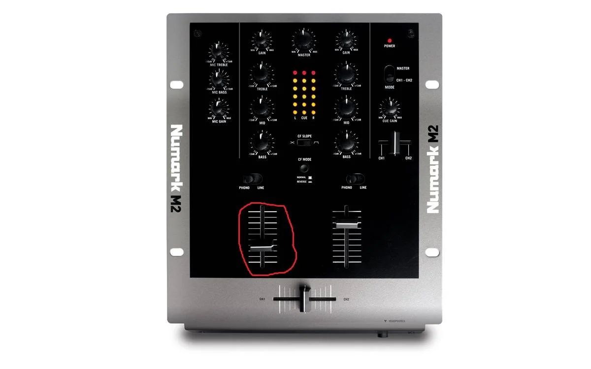

Всем привет. Имею в своем распоряжении dj пульт Numark M2. Относительно своих денег пультец не плох, только вот есть небольшие проблемы в работе: медленно но верно умирает линейный(канальный) фейдер. Медицинский спирт и WD-40 временно продлевают ему жизнь, но я прекрасно понимаю что это все ненадолго. Понятно дело что фейдер под замену, тут у меня и встал вопрос где его взять. Разобрал пульт в поисках маркировки на фейдере - ничего не нашел. Искал во всевозможных интернет-магазинах в разделах "запчасти", пользовался гуглем. Собственно говоря результатов никаких:tehnari_ru_325: Живу я в провинции, поэтому ни дилера, ни сервисного центра в городе не имеется. Обращался в магазины радиоэлектроники - тишина. Вот и решил задать тут вопрос многочисленной публике: где можно заказать этот проклятый фейдер или же есть возможность поставить на него фейдер скажем от пионера 600, 800 или от какого нибудь другого пульта, который есть в наличии.
ползунок или вращающийся? если вращается то бесконечно как энкодер или есть ограничения?
если можно то фото покажите вашей детальки
Да, ползунок

всё просто...вам поможет графитовая смазка...нанесите её внутри детали на бегунки и будет всё нормально
Я выше уже писал
Восстанавливал, на таком же M2 тот же левый фейдак, Аккуратно! снимаешь, разбираешь, чистишь, смазываешь граф смазкой, ставишь. Это же китай.
