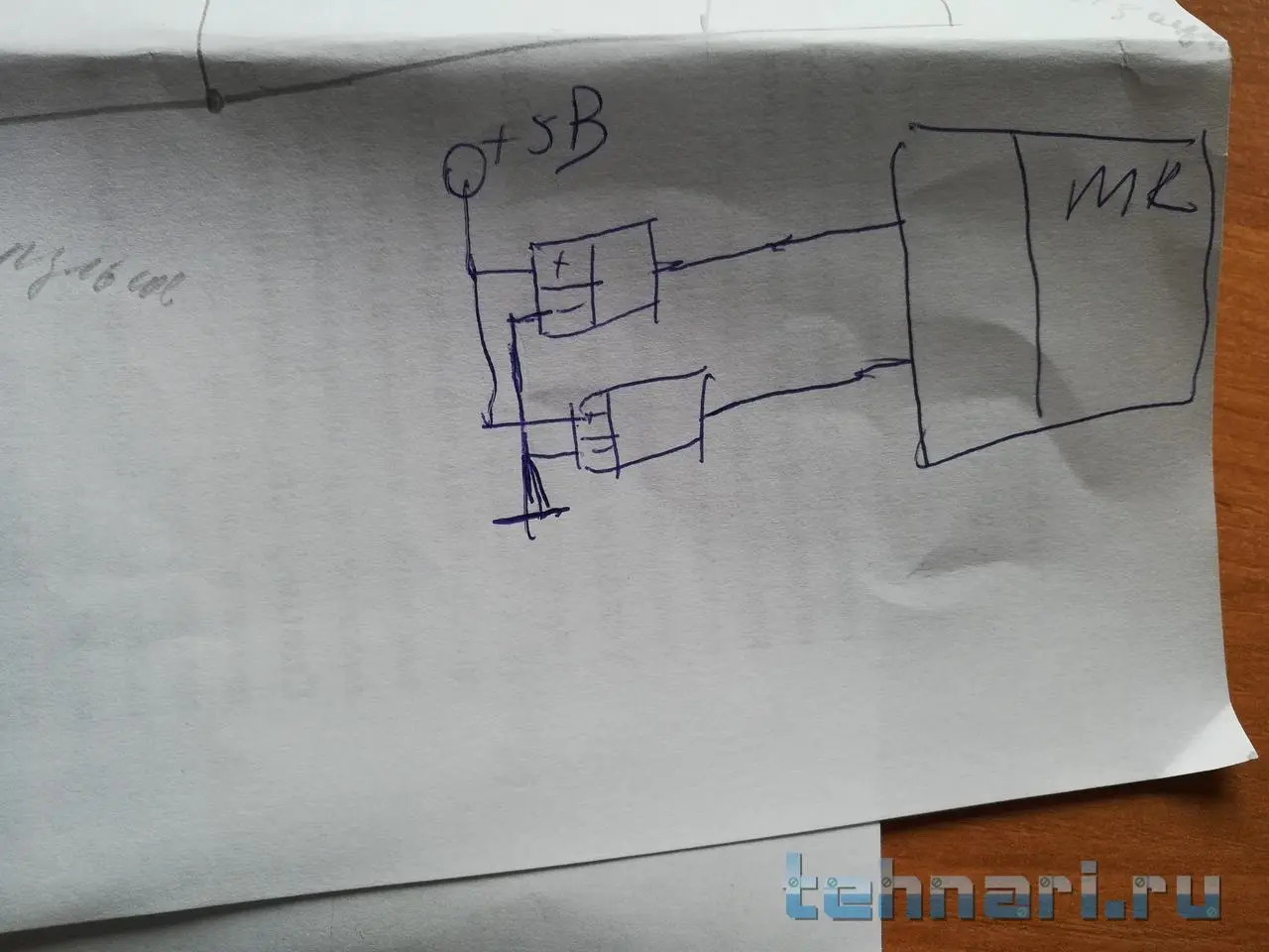

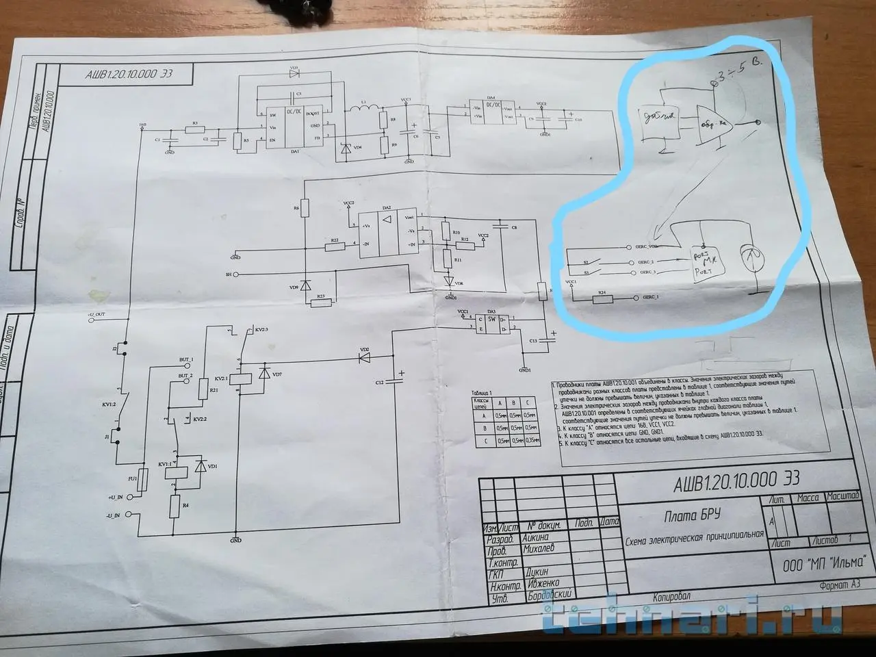

Добрый день помогите пожалуйста
нужно на маленькую схему преобразовать под датчик холла то есть сделать схему замещения
первый файл это геркон который стоит в схеме
а второй файл это датчик холла который нужно вставить в схему и преобразовать
в схеме выделено что нужно преобразовать
я думаю что нужно так сделать как показано на другом снимке

Конкретно этот датчик Холла нельзя напрямую подключать к МК т.к. у него аналоговый выход. При напряжении питания 5 В и отсутствии магнитного поля напряжение на его выходе 2.5 В, а при его наличии оно меняется от этой величины до 4 В или 1 В в зависимости от направления силовых линий поля. С логическими уровнями это никак не совместимо. Лучше применить датчик с цифровым выходом и подключить так, как вы и нарисовали.
